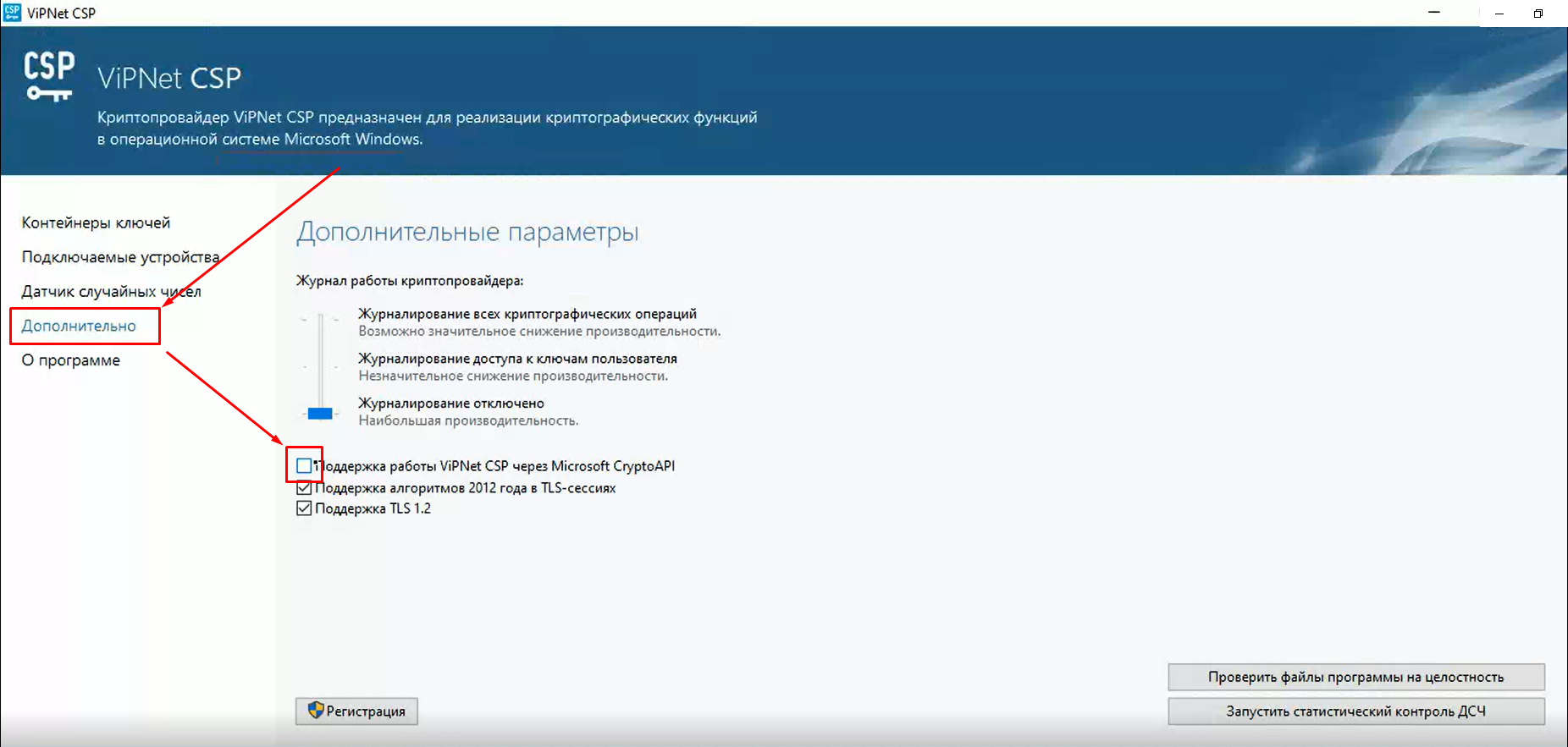

Если вы используете ПАУ на Windows 11:
Если у вас Windows 11, проблема может быть в устаревшей версии криптопровайдера.
