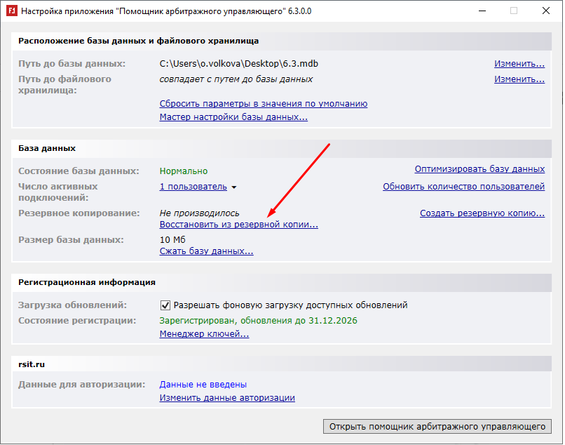

Откройте Настройки приложения (Пуск – Настройка приложения) программы Помощник арбитражного управляющего.
Выполните следующие шаги:
    1. В окне Настройки приложения нажмите на кнопку «Восстановить из резервной копии».mceclip0.png

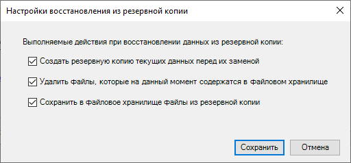

    3. Выберите резервную копию и нажмите кнопку открыть.
 4. Нажимаем Далее и процесс восстановления из резервной копии начинается.mceclip3.png
