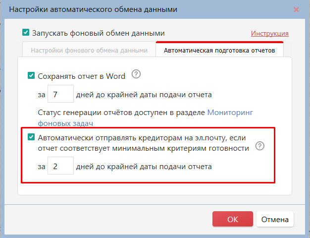

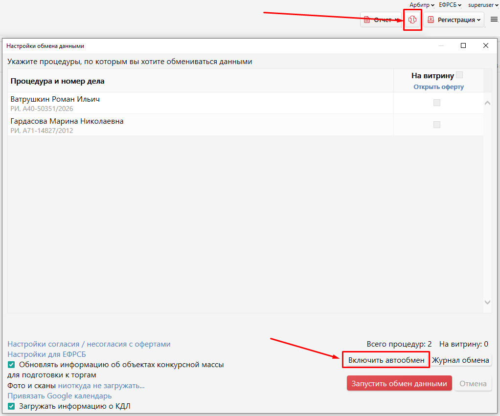

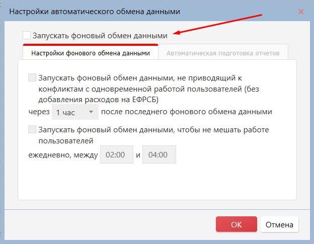

  1. В правом верхнем углу программы нажимаем кнопку обмена данными и в открывшемся окне «Настройки обмена данными» нажимаем «Включить автообмен».

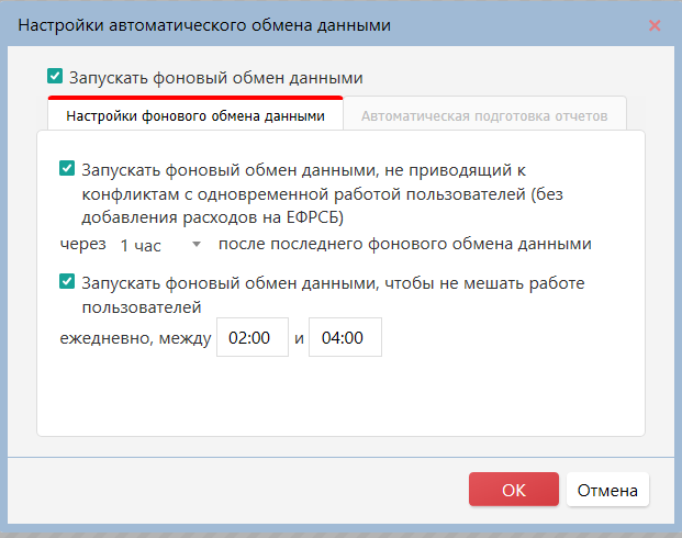

2. В окне «Настройки автоматического обмена данными» устанавливаем галочку  «Запускать фоновый обмен данными».
3. Указываем время запуска фоновых задач. По умолчанию - период с 02:00 до 04:00.

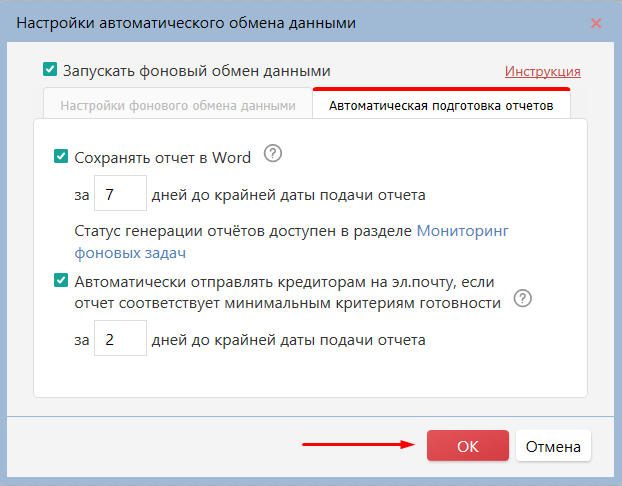

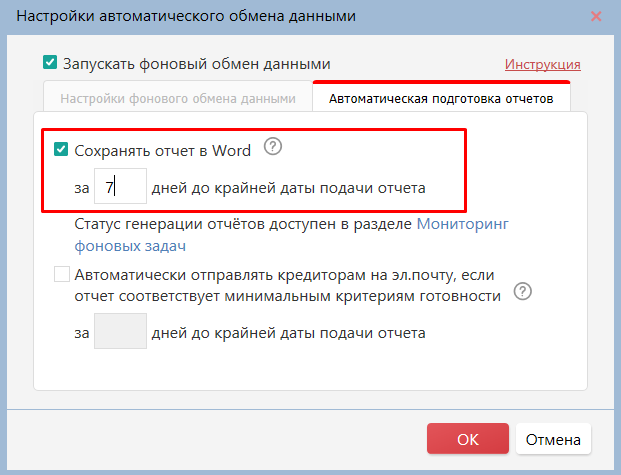

4. Переходим на вкладку «Автоматическая подготовка отчетов» и устанавливаем галочку «Сохранять отчет в Word».
5. В поле ниже указываем, за сколько дней до крайнего срока(конца квартала) нужно сохранить отчет. По умолчанию стоит «7» дней.
Как работает Сохранение в Word - программа ищет отчеты со статусами «Не готов» и «Готовить рано». Если до конца квартала остается указанное количество дней (например, 7 дней), найденные отчеты автоматически сохраняются в папку «Утвержденные отчеты» в файловом хранилище. Статус отчетов изменяется на «На редактировании».
6. Устанавливаем галочку «Автоматически отправлять кредиторам на эл.почту, если отчет соответствует минимальным критериям готовности».
В поле ниже указываем, за сколько дней до крайнего срока (конца квартала) нужно отправить отчет. По умолчанию стоит «2» дня.
Пример: крайний срок третьего квартала - 30 сентября. При настройке «2 дня» отчет будет отправлен кредиторам 28 сентября.
Как работает Отправка отчетов кредиторам на электронную почту - программа ищет отчеты со статусами «Готов», «Утверждён» или «Отправлен». За указанное количество дней до конца квартала (например, за 2 дня) найденные отчеты отправляются кредиторам на адрес их электронной почты в формате PDF, запакованными в архив. Также, отчеты отправляются в  копии письма на адрес электронной почты АУ.

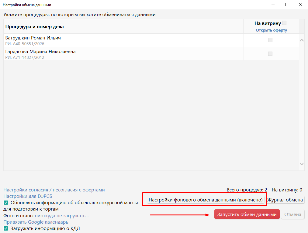

7. В окне «Настройки автоматического обмена данными» нажимаем кнопку «ОК».

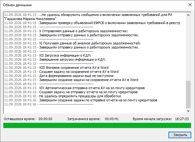

Кнопка «Включить автообмен» меняет название на «Настройки фонового обмена данными (включено)». Нажимаем кнопку «Запустить обмен данными».
8. Дожидаемся завершения обмена данными и нажимаем «Закрыть».

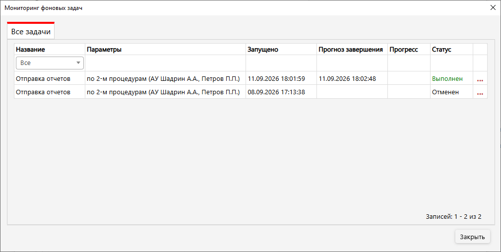

Как убедиться, что все прошло успешно

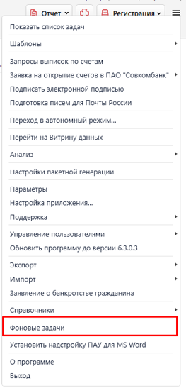

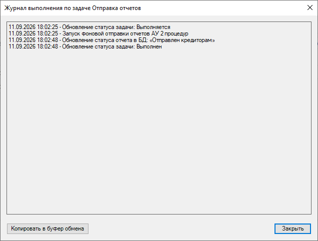

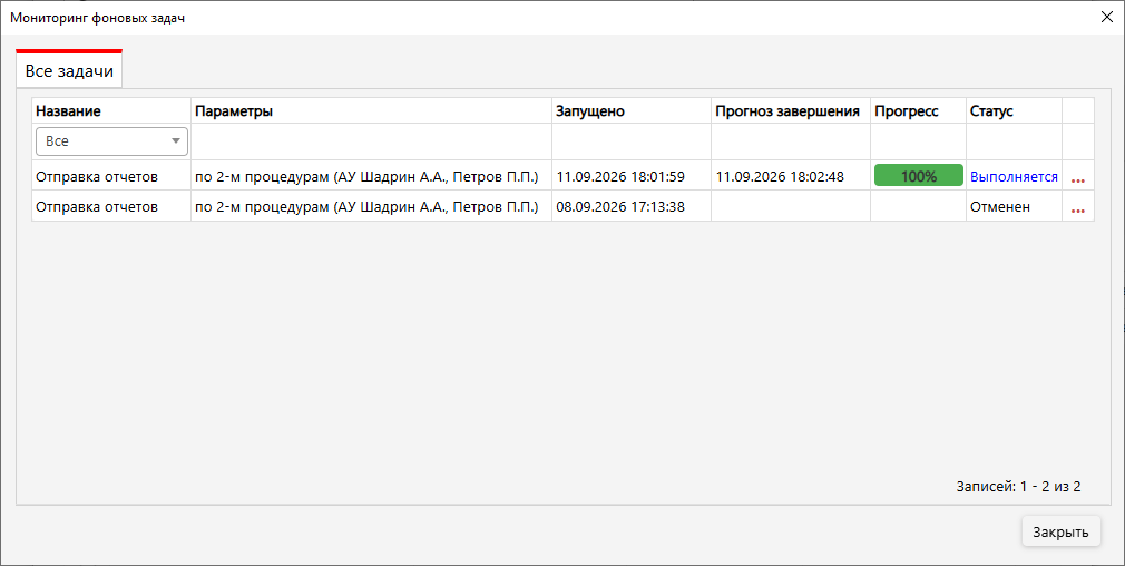

В главном меню программы в пункте «Фоновые задачи» можно посмотреть все запущенные фоновые процессы и их статусы.
Открылось окно "Мониторинг фоновых задач".

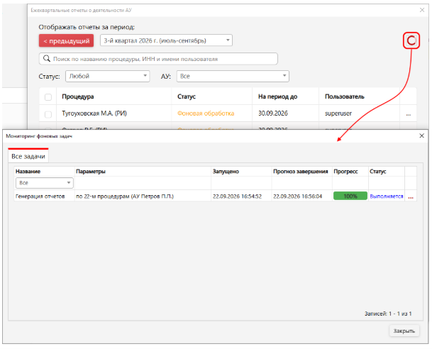

Также, окно фоновых задач можно открыть из окна «Ежеквартальные отчеты о деятельности АУ», нажав на иконку загрузки в правом верхнем углу окна.

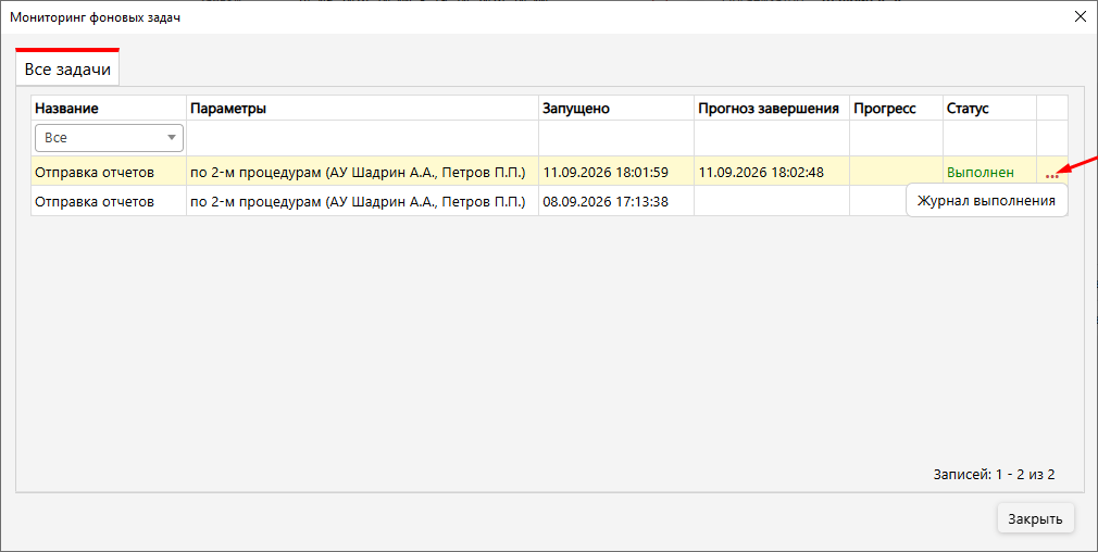

Фоновыми задачами можно управлять вручную: ставить на паузу, возобновлять и отменять.
Кликнув на три точки в правом столбце напротив задачи, можно посмотреть подробный Журнал выполнения по задаче.

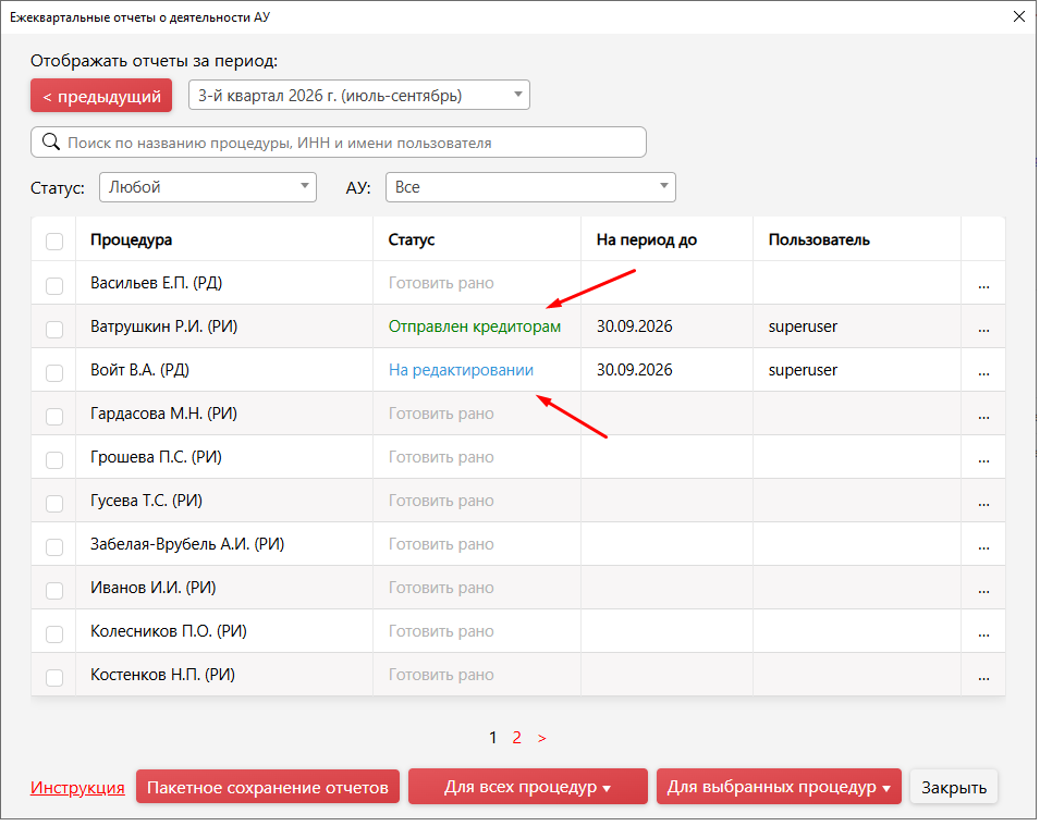

В окне «Ежеквартальные отчеты о деятельности АУ» у отправленных отчетов отобразится статус «Отправлен кредиторам», у сохраненных - «На редактировании».

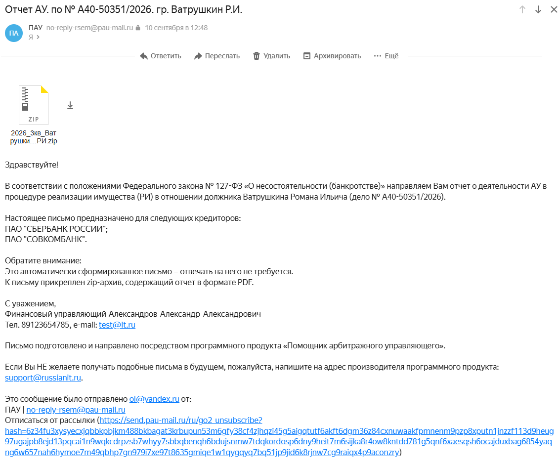

Пример отправленного письма кредитору на электронную почту:
