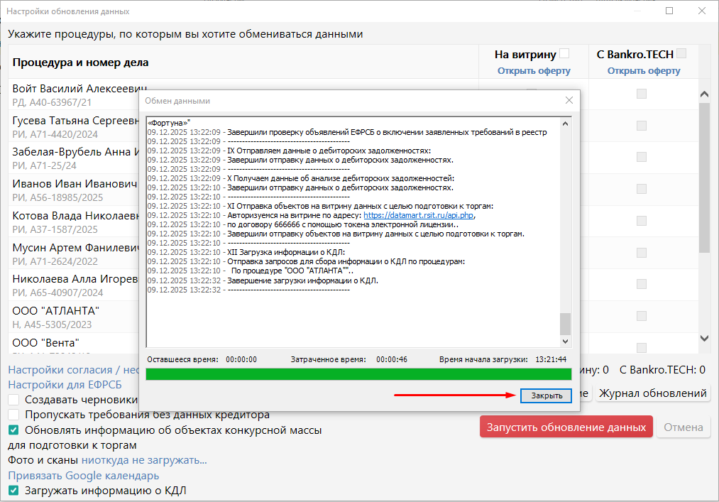

Для автоматического подтягивания данных о сообщении необходимо выполнить следующие действия:

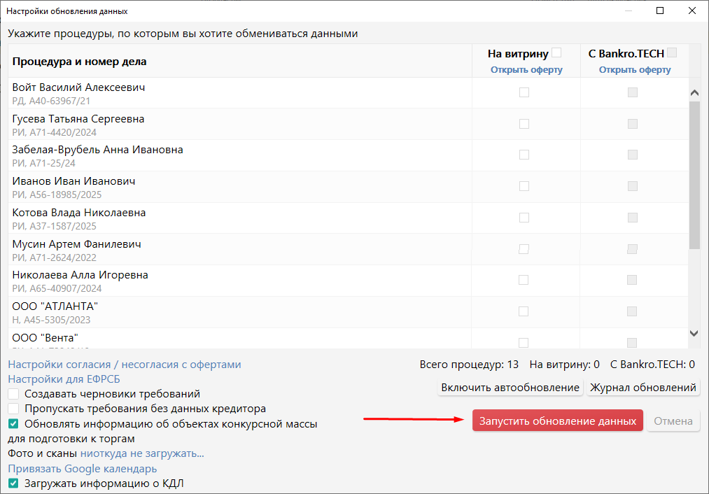

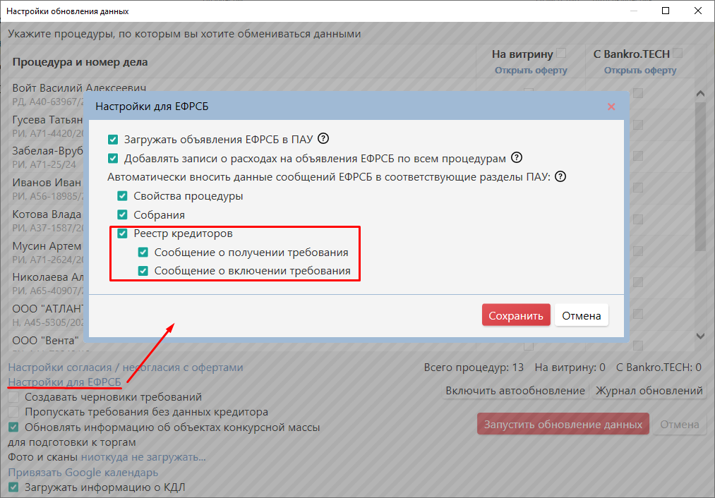

1. Перейдите в окно обмена данными и нажмите ссылку «Настройки для ЕФРСБ». Убедитесь, что установлены галочки в чекбоксах «Сообщение о получении требования» и «Сообщение о включении требования». Эти настройки установлены по умолчанию, поэтому их не нужно будет задавать каждый раз. Нажмите кнопку «Сохранить».
2. В окне «Настройки обновления данных» нажмите кнопку «Запустить обновление данных».
3. После завершения обмена данными нажмите кнопку «Закрыть».

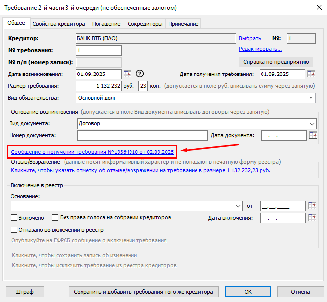

Перейдите в раздел «Реестр кредиторов», подраздел «Список по требованиям» и двойным кликом откройте требование кредитора. В свойствах требования отобразится ссылка отобразится ссылка с данными сообщения о получении требования, которые программа подтянула с сайта ЕФРСБ. Кликните по ссылке.

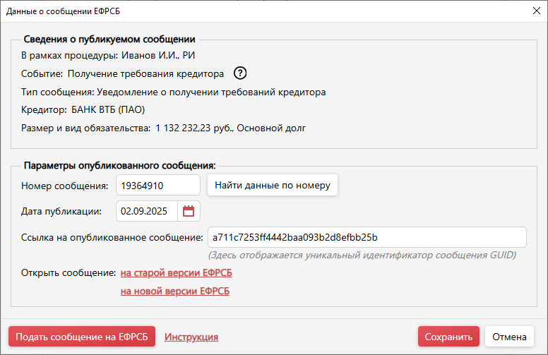

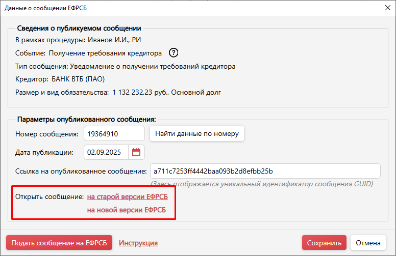

Открылось окно «Данные о сообщении ЕФРСБ».
В верхней части окна отображается краткая информация о публикуемом сообщении – название процедуры, событие – «Получение требования кредитора», тип сообщения – «Уведомление о получении требований кредитора», кредитор, размер и вид обязательства.
В параметрах опубликованного сообщения, после обмена данными, отобразятся номер сообщения, дата публикации и ссылка на опубликованное сообщение.
В поле «Ссылка на опубликованное сообщение» отобразится GUID - уникальный идентификатор сообщения. GUID содержится в ссылке опубликованного сообщения.
Если в поле «Ссылка на опубликованное сообщение» указан идентификатор, то в поле «Открыть сообщение» отобразятся две ссылки для доступа к сообщению на старой и новой версии ЕФРСБ.

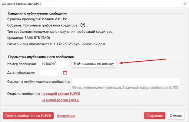

В случае, если обмен данными не осуществлялся и указан только номер сообщения, то при нажатии кнопки «Найти данные по номеру» программа автоматически подтянет дату публикации и ссылку на опубликованное сообщение.

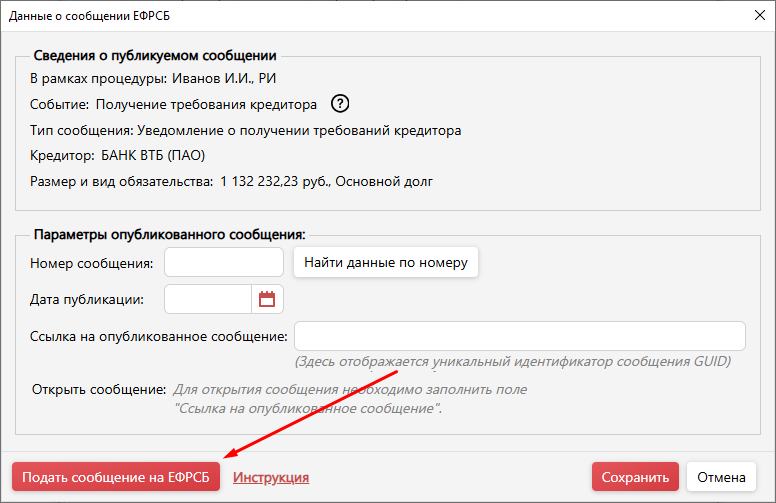

В случае, если программа не смогла найти информацию о сообщении в ходе обмена данными, сведения можно указать вручную. Здесь же можно подать сообщение о введении процедуры, нажав кнопку «Подать сообщение на ЕФРСБ».

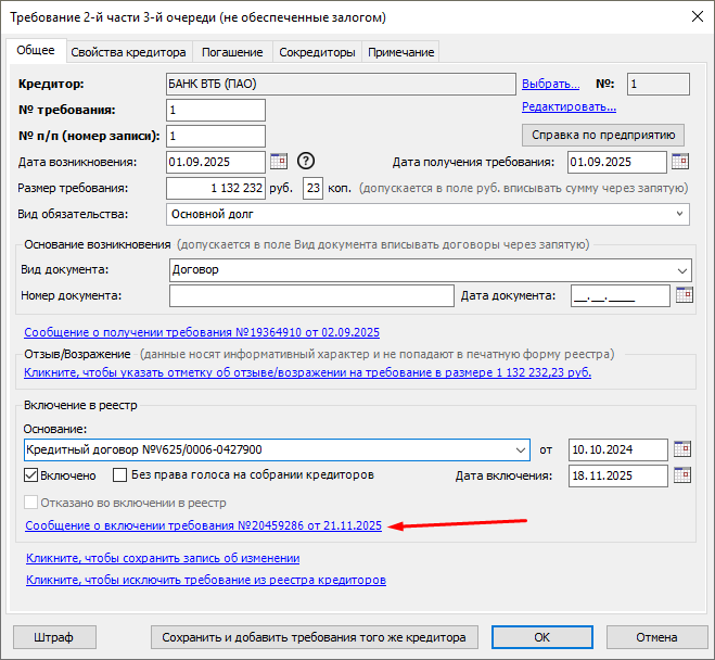

После того как в свойствах требования будет отмечено, что требование включено в реестр, в нём станет доступна ссылка «Опубликуйте на ЕФРСБ сообщение о включении требования».
Повторите описанные выше шаги 1–3 и вернитесь к редактированию текущего требования.
После успешного обмена данными в свойствах требования отобразится ссылка с информацией о сообщении о включении требования в реестр. Кликните по ссылке.

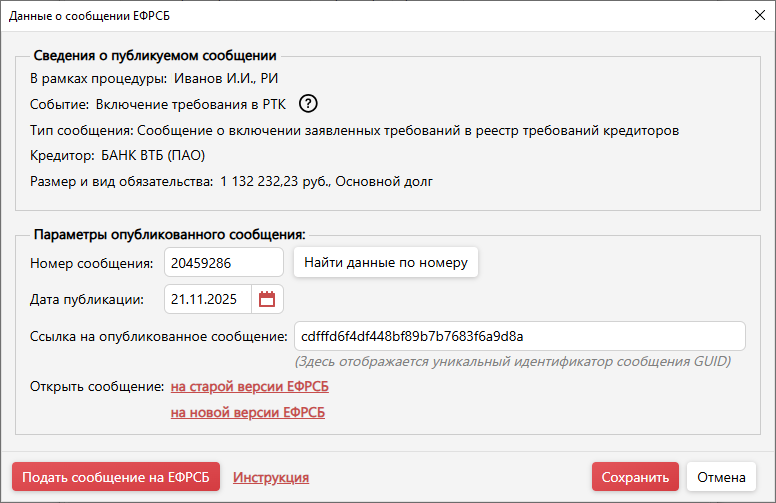

В верхней части окна отображается краткая информация о публикуемом сообщении – название процедуры, событие – «Включение требования в РТК», тип сообщения – «Сообщение о включении заявленных требований в реестр требований кредиторов», кредитор, размер и вид обязательства.

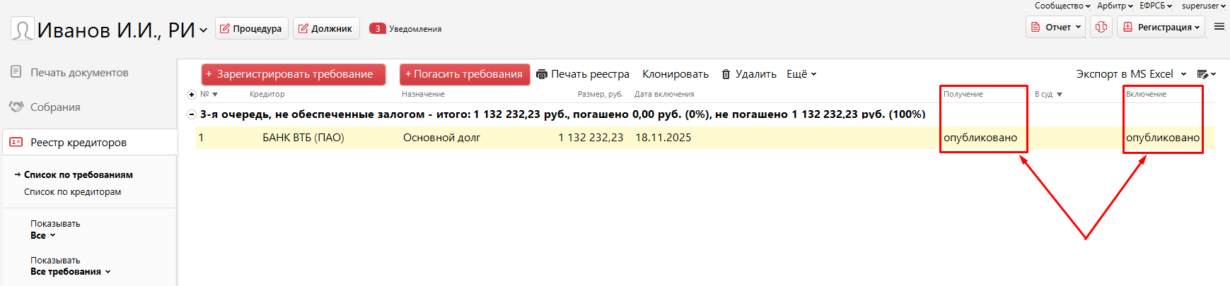

Если сведения об опубликованных сообщениях указаны, то в подразделе «Список по требованиям» в колонках «Получение» и «Включение» отобразятся статусы «опубликовано». В случае отсутствия данных о сообщении, колонки отобразятся пустые.
