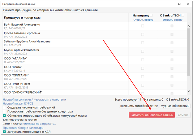

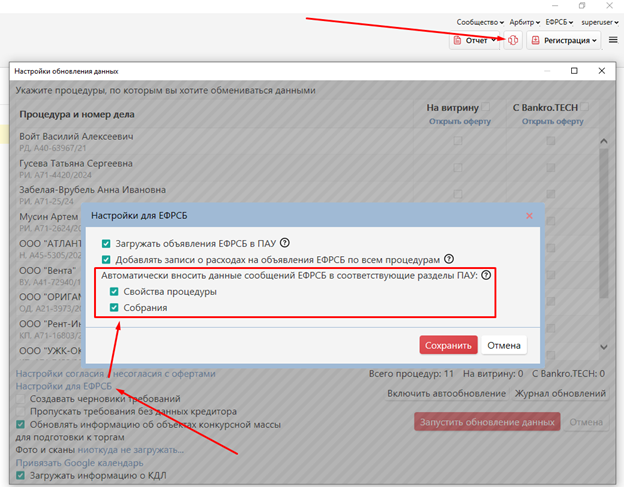

- Переходим в окно обмена данными и нажимаем ссылку «Настройки для ЕФРСБ». Убедитесь, что установлены галочки в чекбоксах «Свойства процедуры» и «Собрания». Эти настройки установлены по умолчанию, поэтому их не нужно будет задавать каждый раз. Нажимаем кнопку «Сохранить».

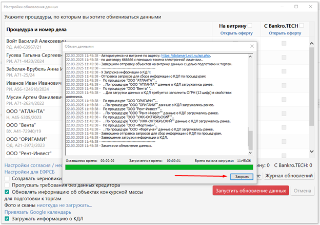

- В окне «Настройки обновления данных» нажимаем кнопку «Запустить обновление данных».
- После завершения обмена данными нажимаем кнопку «Закрыть».

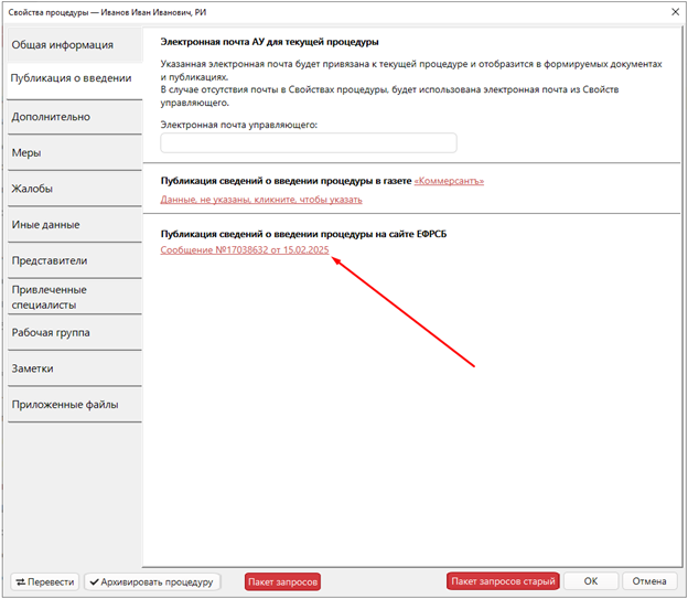

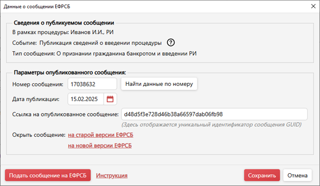

- Переходим в свойства процедуры, вкладка «Публикация о введении». В разделе «Публикация сведений о введении процедуры на сайте ЕФРСБ» отобразится ссылка с данными сообщения, которые программа подтянула с сайта ЕФРСБ. Кликаем по ссылке.

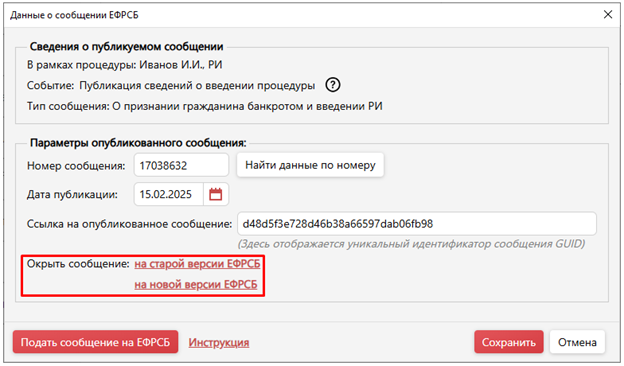

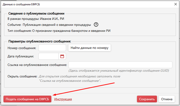

Открылось окно «Данные о сообщении ЕФРСБ».
В верхней части окна отображается краткая информация о публикуемом сообщении – название процедуры, событие и тип сообщения.
В параметрах опубликованного сообщения, после проведенного обмена данными, отобразятся номер сообщения и дата публикации.
В поле «Ссылка на опубликованное сообщение» отобразится GUID - уникальный идентификатор сообщения. GUID содержится в ссылке опубликованного сообщения.
Если в поле «Ссылка на опубликованное сообщение» указан идентификатор, то ниже в поле «Открыть сообщение» появятся две ссылки для доступа к сообщению в старой или новой версии ЕФРСБ.

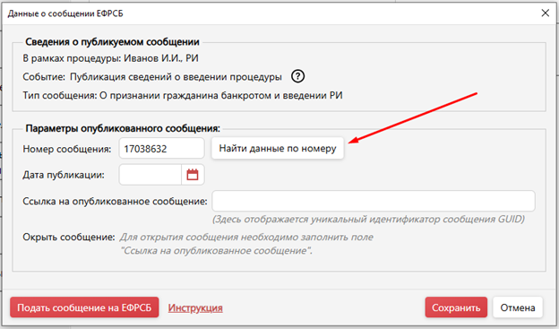

Если известен номер сообщения, то при нажатии кнопки «Найти данные по номеру» программа автоматически подтянет дату публикации и ссылку на опубликованное сообщение.
Здесь же можно подать сообщение о введении процедуры, нажав кнопку «Подать сообщение на ЕФРСБ».

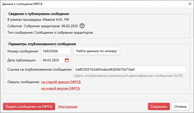

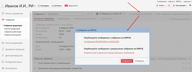

В собраниях также можно просмотреть информацию о сообщении ЕФРСБ, которая автоматически добавилась после обмена данными. Для этого нужно зайти в собрание и нажать кнопку «Сообщения на ЕФРСБ». В открывшемся окне кликните по ссылке, где уже указаны номер и дата опубликованного сообщения.
В окне «Данные о сообщении ЕФРСБ» проверяем, что поля заполнены.
