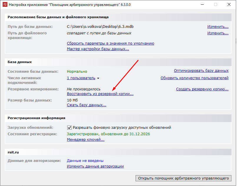

Откройте Настройки приложения (Пуск – Настройка приложения) программы Помощник арбитражного управляющего.
Выполните следующие шаги:
1. В окне Настройки приложения нажмите на кнопку «Восстановить из резервной копии...».7.png
