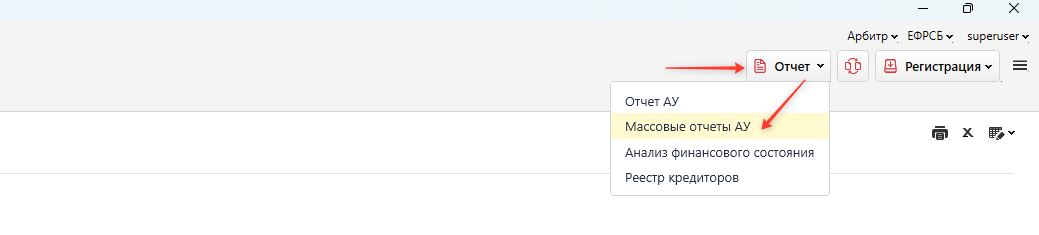

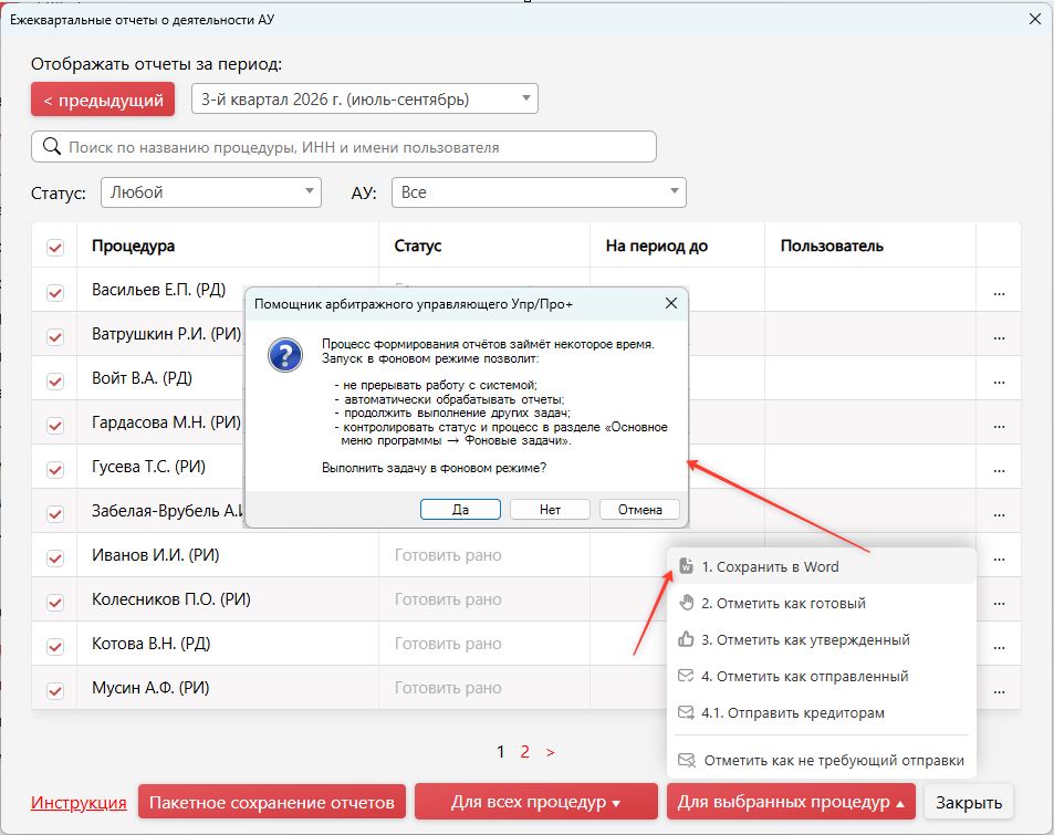

Нажмите на кнопку Отчет в появившемся меню нажмите на пункт Массовые отчеты АУ

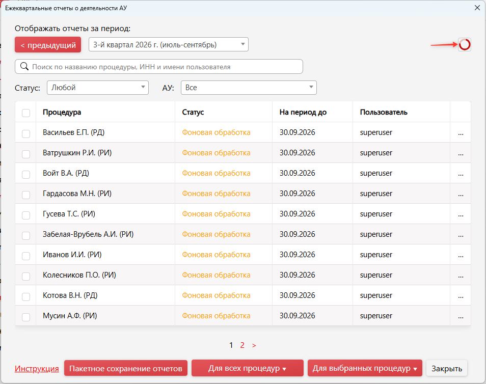

На форме Ежеквартальные отчеты о деятельности АУ можно перевести формирование отчетов в фоновый режим двумя способами:
— нажмите на кнопку Для всех процедур - 1. Сохранить в Word, в окне с уведомлением нажмите Да
— выберите процедуры для которых необходимо сформировать отчет и нажмите на кнопку Для выбранных процедур - 1.Сохранить в Word, в окне с уведомлением нажмите Да
*В задачу генерация отчетов попадут только те процедуры, у которых статус отчета Не готов/Готовить рано
У отчетов, генерируемых в фоновом режиме, статус меняется на Фоновая обработка
На форме Ежеквартальные отчеты о деятельности АУ при запущенных фоновых задачах появляется кнопка с иконкой лоадера (кнопка видна, когда есть фоновые задачи со статусом Ожидает или Выполняется)
Для того чтобы перейти в фоновые задачи нажмите на кнопку с иконкой лоадера на форме Ежеквартальные отчеты о деятельности АУ

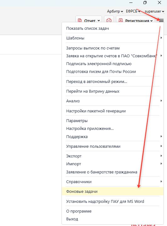

Так же в фоновые задачи можно перейти из основного меню программы

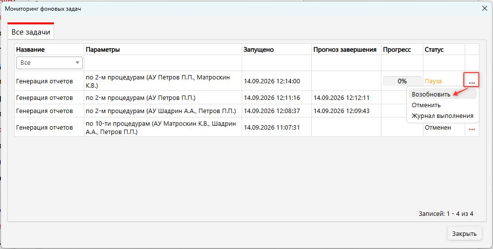

Фоновые задачи
Для перехода в фоновые задачи нажмите на Основное меню программы - Фоновые задачи

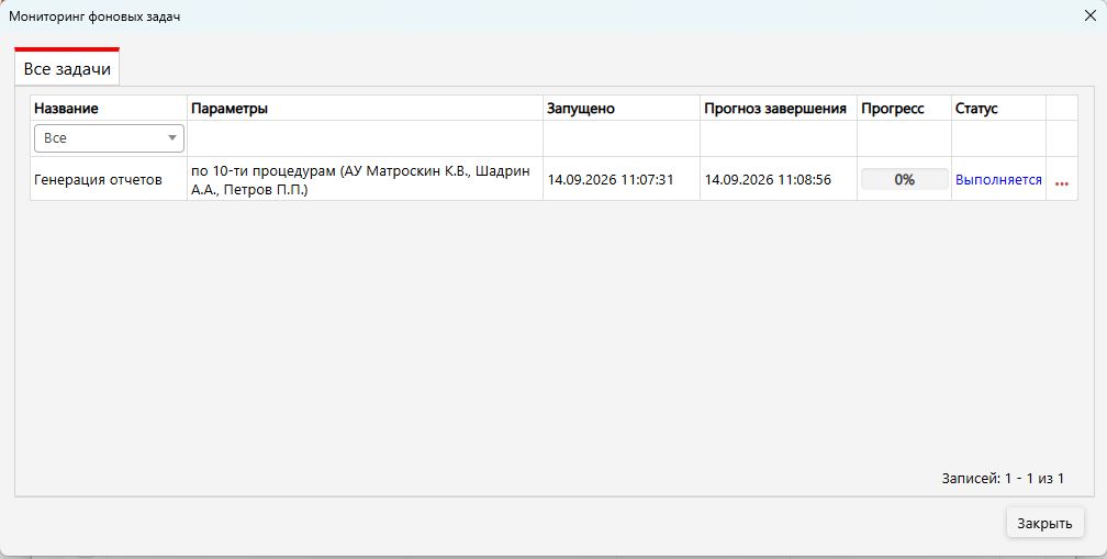

На форме Мониторинг фоновых задач отображаются все фоновые задачи
У задач есть следующие статусы:
— Ожидает
— Выполняется
— Пауза
— Отменен
— Выполнен
— Ошибка

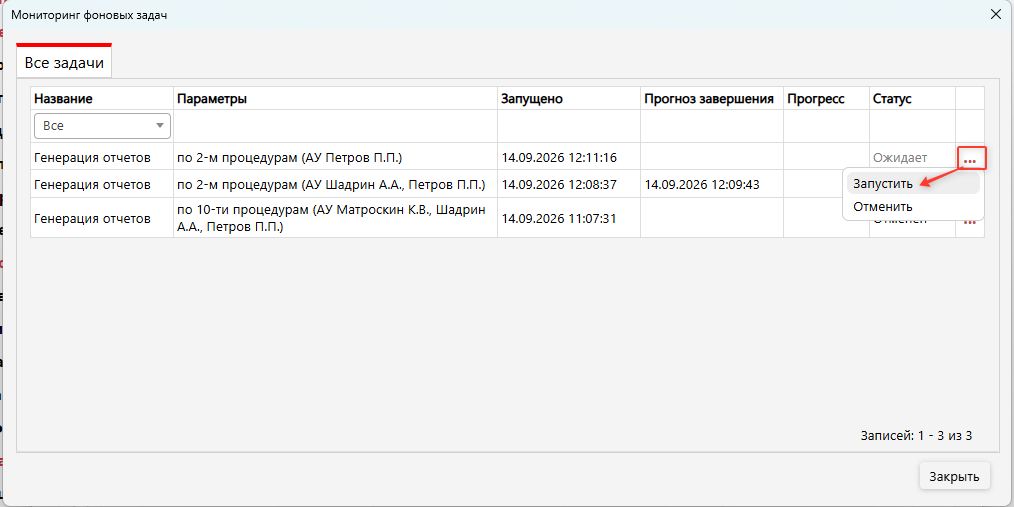

Ожидает
Задача стоит в очереди на выполнение. Для того чтобы запустить задачу нажмите на 3 точки в строке с задачей и в появившемся меню выберите пункт Запустить
Так же задачу со статусом Ожидает можно отменить - для этого нажмите на 3 точки в строке с задачей и в появившемся меню нажмите на пункт Отменить. После этого задача будет отменена и не будет выполняться
Выполняется

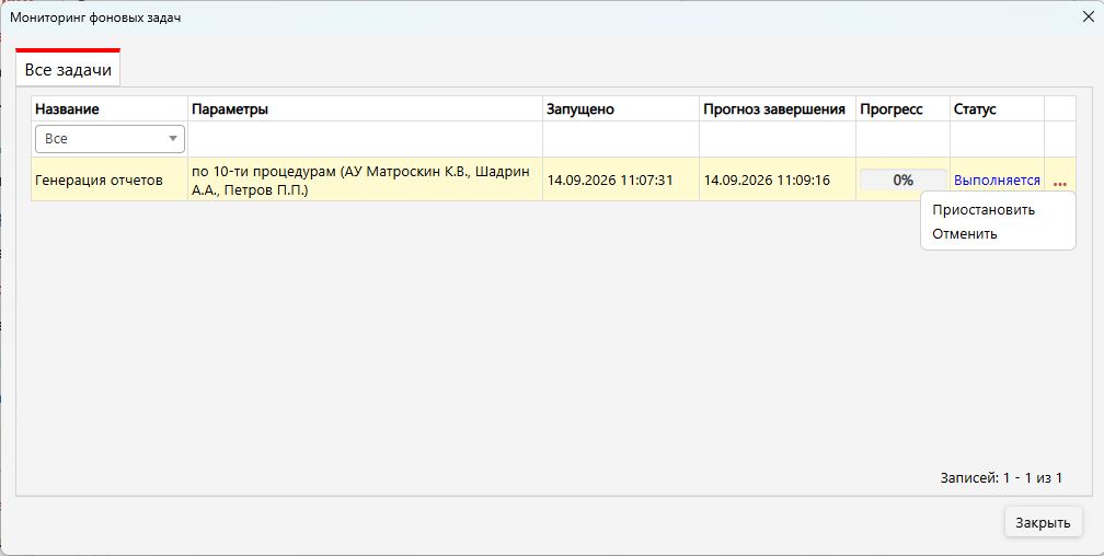

Задача выполняется прямо сейчас. Задачу с таким статусом можно приостановить и отменить
Для того чтобы приостановить задачу нажмите на 3 точки в строке с задачей, в появившемся меню нажмите на пункт Приостановить
Пауза
Задача, которая была поставлена на паузу во время выполнения. Такую задачу можно возобновить, отменить а так же посмотреть Журнал выполнения
Выполнен
Задача, которая была успешно выполнена системой в фоновом режиме.
Ошибка
Задача, работа над которой завершилась с ошибкой
Отменен
Задача, выполнение которой отменено пользователем
Журнал выполнения
Для задач со статусами Отменен, Выполнен, Ошибка и Пауза можно посмотреть журнал выполнения
Для этого нажмите на 3 точки в строке с задачей, в появившемся меню нажмите на пункт Журнал выполнения
