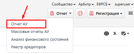

1. Нажмите кнопку «Отчет» в правой верхней панели программы и в выпадающем списке выберите пункт «Отчет АУ».

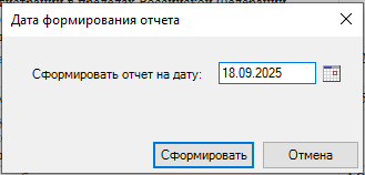

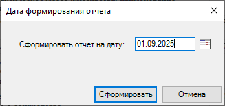

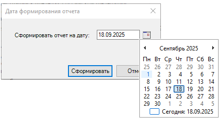

2. В открывшемся превью отчета нажмите на поле с датой.
Открылось окно «Дата формирования отчета». В поле с датой по умолчанию стоит текущая дата.
3. Укажите дату, на которую будет сформирован отчет.
4. После выбора даты нажмите кнопку «Сформировать».

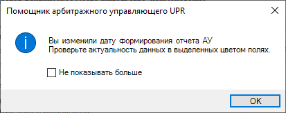

Появляется уведомление об изменении даты отчета и необходимости проверить актуальность данных.
5. Нажмите кнопку «ОК».

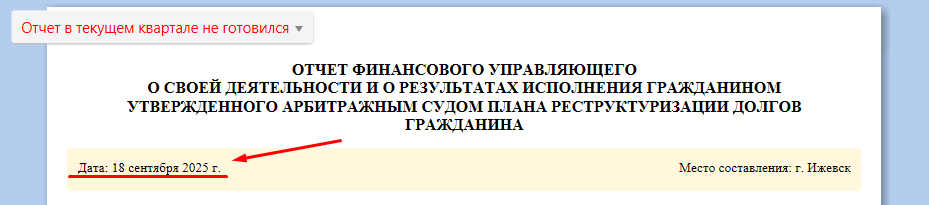

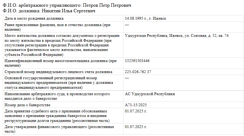

После изменения даты отчета в нем останутся только данные, актуальные на выбранную дату. Те данные, актуальность которых проверить невозможно, будут выделены голубым цветом для того, чтобы пользователь сам решил, нужны эти данные в отчете на выбранную дату или нет.
Превью отчета АУ с измененной датой
После изменения даты разделы Сведения о должнике и Сведения о процедуре отобразятся без изменений.

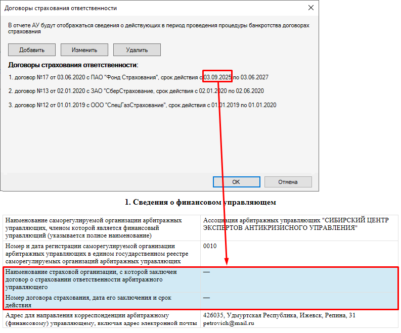

Сведения об АУ
Информация о страховании ответственности арбитражного управляющего заполняется только в том случае, если период страхования попадает в период, охватываемый при составлении отчёта. То есть, если договор страхования будет заключен позже даты, на которую формируется отчёт, то данный договор не будет отражён в отчёте.

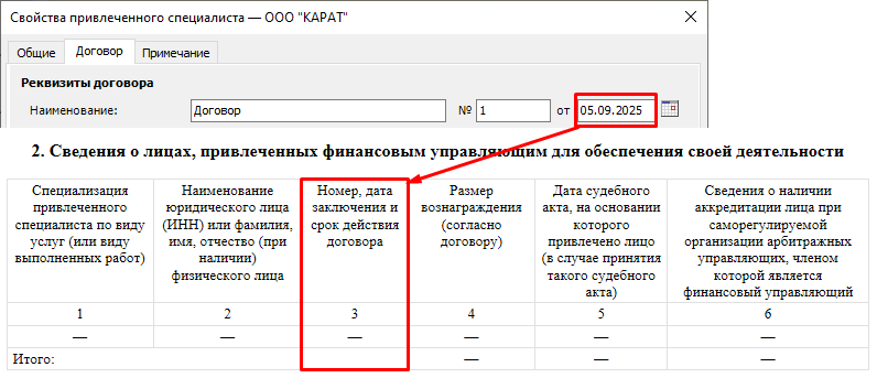

Сведения о привлеченных специалистах
Специалисты, договор с которыми был заключен после даты, на которую формируется отчёт, не будут отражены в отчёте.

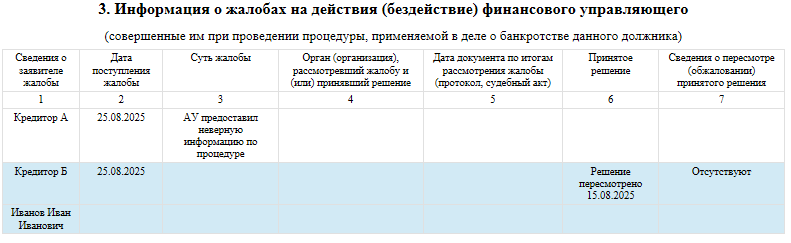

Информация о жалобах
Если дата поступления жалобы позже даты формирования отчёта, то такая жалоба не попадёт в отчёт АУ.
Жалобы, у которых не указана дата поступления, отобразятся в отчете в подсвеченной строке.
Если дата поступления жалобы ранее даты формирования отчета и у жалобы заполнены поля "Принятое решение", "Сведения о пересмотре" – такая жалоба отобразится в отчете в подсвеченной строке.

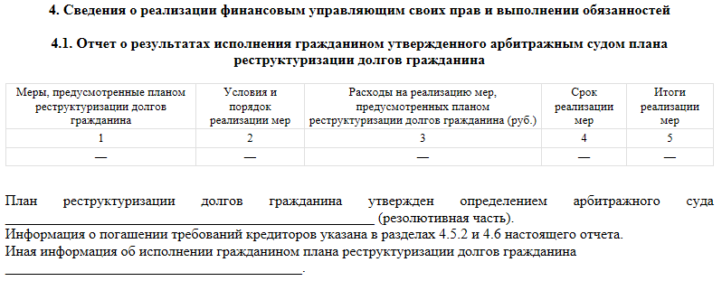

Отчет о результатах исполнения плана реструктуризации долгов
После изменения даты раздел отобразится без изменений.

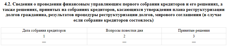

Сведения о решениях, принятых на собраниях кредиторов
В отчет не попадут собрания, дата которых позже нужной даты отчета.

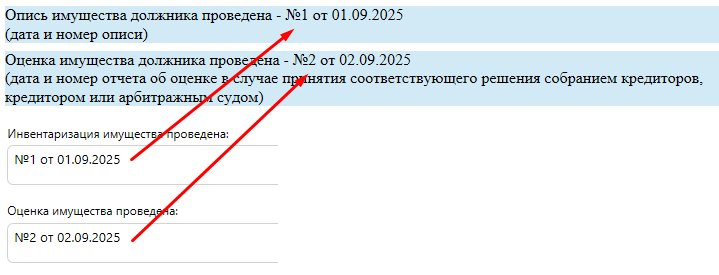

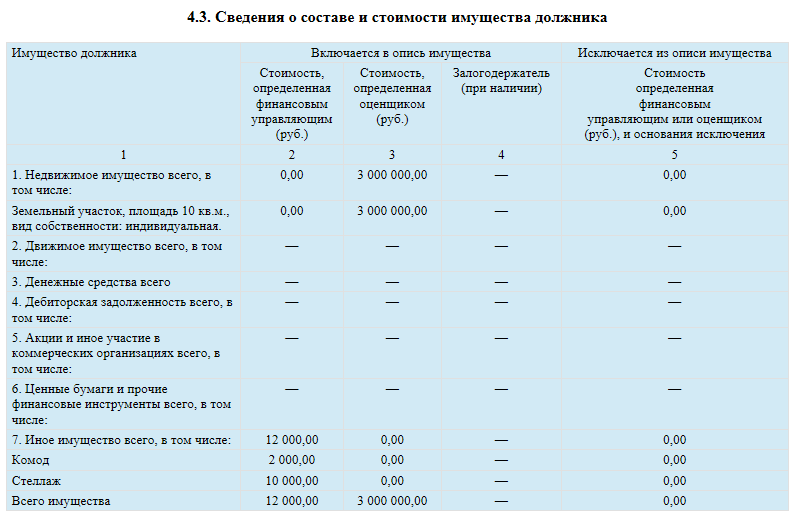

Опись имущества должника и Оценка имущества должника
Данные описи и оценки будут выделены цветом, если заполнены соответствующие поля в Свойствах процедуры на вкладке «Дополнительно».

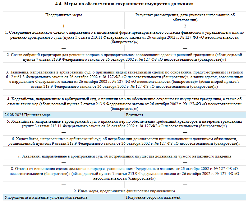

Меры по обеспечению сохранности имущества должника
В таблицу отчета не попадут меры, дата которых позже даты отчета.
Цветом будут выделены строки с мерами, в которых не указана дата и есть результат (независимо есть дата или нет).

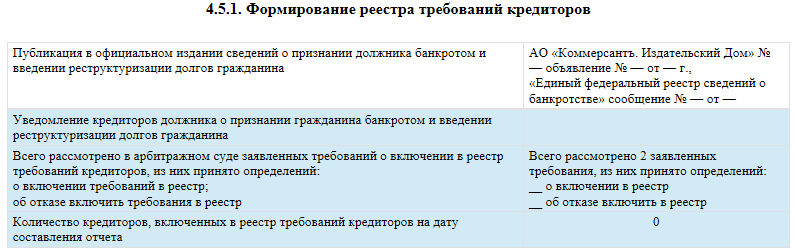

Формирование реестра требований кредиторов
Строка «Публикация в официальном издании сведений о признании должника банкротом и введении реструктуризации долгов гражданина» остается без изменений.
Строки будут выделены цветом, если в окне «Формирование реестра требований кредиторов» заполнено хотя бы одно поле (за исключением поля Количество кредиторов, включенных в РТК).

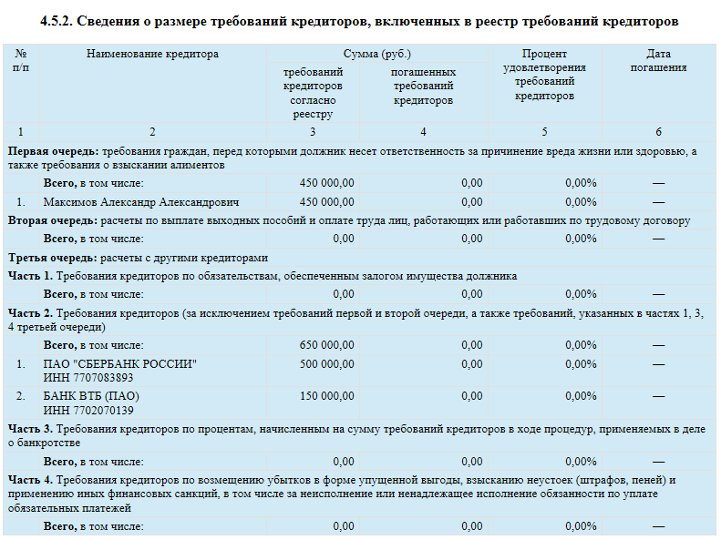

Сведения о размере требований кредиторов, включенных в реестр требований кредиторов
В таблицу не попадут требования, дата включения которых позже выбранной даты отчета.
Размер удовлетворенных требований (сумма и процент) будут пересчитаны с учетом дат погашения. В строке Всего тоже будет выполнен перерасчет.

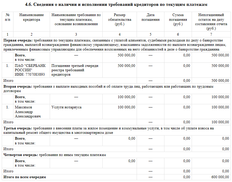

Сведения о наличии и исполнении требований кредиторов по текущим платежам
В таблицу не попадут требования, дата возникновения которых позже выбранной даты отчета. В оставшихся требованиях учитывается дата погашения и сумма погашения. В таблице Сумма погашения и Непогашенный остаток будут пересчитаны на нужную дату отчета, в Итого тоже будет пересчет.

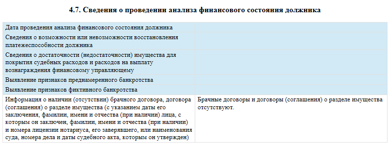

Сведения о проведении анализа финансового состояния должника
При изменении даты отчета будет подсвечена вся таблица кроме строки про брачный договор.

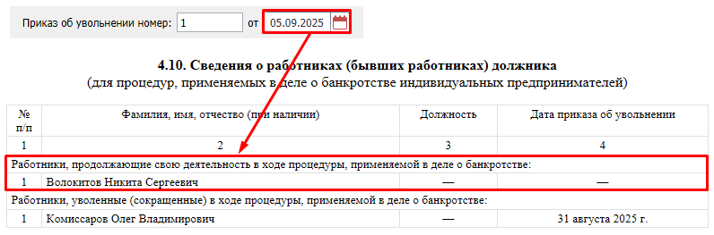

Сведения о работниках (бывших работниках) должника
Если дата приказа об увольнении позже нужной даты отчета, то в таблице, данный работник будет указан в разделе «Работники, продолжающие свою деятельность в ходе конкурсного производства».

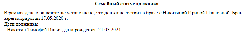

Семейный статус должника
  • Если дата заключения брака и дата рождения детей позднее даты формирования отчета, то данные о супруге и детях должника не попадут в отчет.
  • Если брак расторгнут позже даты отчета, то информация о расторжение брака не попадет в отчет.

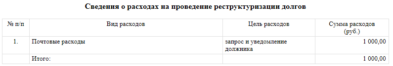

Сведения о расходах
В таблицу не попадут расходы, дата платежа которых позже нужной даты отчета. В строке Итого будет выполнен перерасчет с учетом изменений.
Окончанием периода будет выбранная дата отчета.

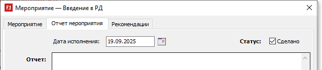

В отчет не попадут мероприятия, дата исполнения которых позже нужной даты отчета.

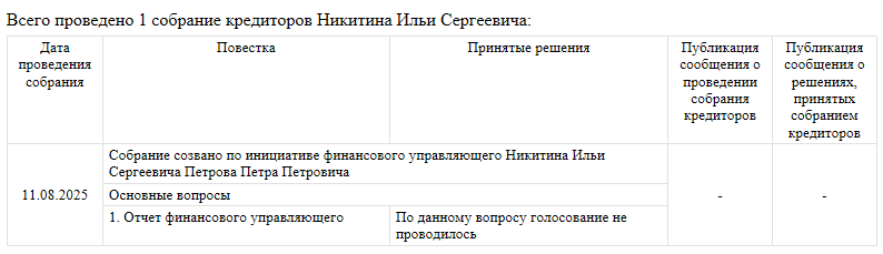

Проведенные собрания
В отчет не попадут собрания, дата проведения которых позже выбранной даты отчета.

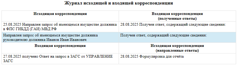

Журнал исходящей и входящей корреспонденции
Входящие будут отражаться в таблице в зависимости от даты получения, исходящие в зависимости от даты отправки.
В отчет не попадут:
- входящие с датой получения после выбранной даты отчета;
- исходящие с датой отправки после выбранной даты отчета.
Если даты получения или отправки нет, то строки с этой корреспонденцией будут выделены цветом.
