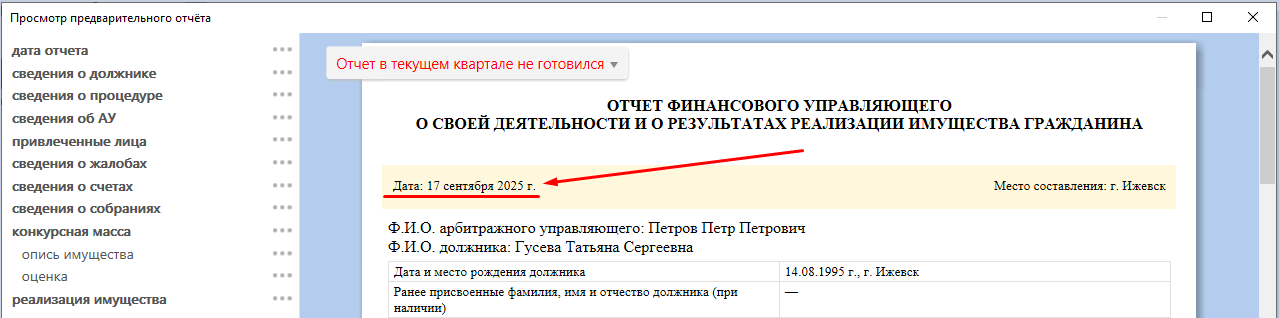

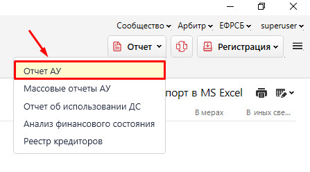

1. Нажмите кнопку «Отчет» в правой верхней панели программы и в выпадающем списке выберите пункт «Отчет АУ».

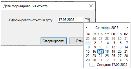

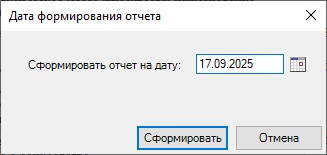

2. В открывшемся превью отчета нажмите на поле с датой.
Открылось окно «Дата формирования отчета». В поле с датой по умолчанию стоит текущая дата.
3. Укажите дату, на которую будет сформирован отчет.
4. После выбора даты нажмите кнопку «Сформировать».

После изменения даты отчета в нем останутся только данные, актуальные на выбранную дату. Те данные, актуальность которых проверить невозможно, будут выделены голубым цветом для того, чтобы пользователь сам решил, нужны эти данные в отчете на выбранную дату или нет.
Превью отчета АУ с измененной датой

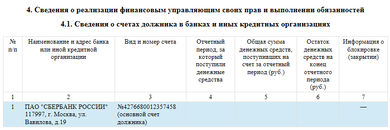

Сведения о реализации финансовым управляющим своих прав и выполнении обязанностей
Если дата открытия счета позже даты формирования отчёта, то такой счет не попадёт в отчет АУ.
Если конец периода позже даты отчета, то колонки 4,5,6 отобразятся в отчете пустыми, строка будет подсвечена.

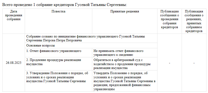

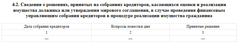

Сведения о решениях, принятых на собраниях кредиторов
В отчет не попадут собрания, дата которых позже нужной даты отчета.

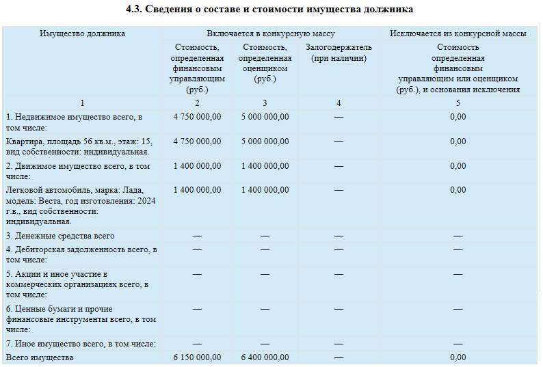

Сведения о сформированной конкурсной массе
При изменении даты отчета таблица с конкурсной массой будет полностью выделена цветом для проверки.

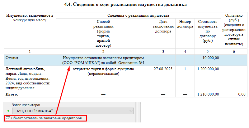

Сведения о ходе реализации имущества должника
В таблицу отчета не попадет имущество, у которого стоит галочка «Объект продан» и заполнена дата договора, но она позже выбранной даты отчета.
Цветом будут выделены строки с имуществом, у которого не заполнена дата договора и стоит чекбокс «Объект оставлен за залоговым кредитором».

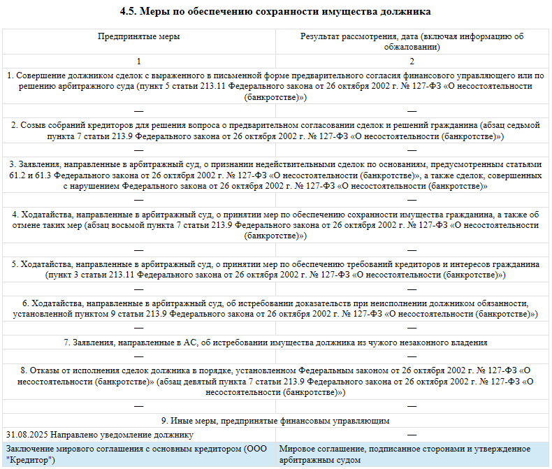

Меры по обеспечению сохранности имущества должника
В таблицу отчета не попадут меры, дата которых позже даты отчета.
Цветом будут выделены строки с мерами, в которых не указана дата и есть результат (независимо указана дата меры или нет).

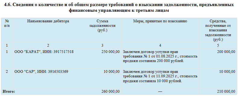

Сведения о количестве и об общем размере требований о взыскании задолженности, предъявленных финансовым управляющим к третьим лицам
При изменении даты, таблица с конкурсной массой будет полностью выделена цветом для проверки.

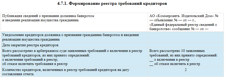

Сведения о ведении реестра требований кредиторов
Изменение даты не влияет на данный раздел отчета.
Формирование реестра требований кредиторов
Строка «Публикация сведений о признании должника банкротом и введении процедуры реализации имущества гражданина» остается без изменений.
Остальные строки будут выделены цветом, если в окне «Формирование реестра требований кредиторов» заполнено хотя бы одно поле (за исключением поля Количество кредиторов, включенных в РТК).

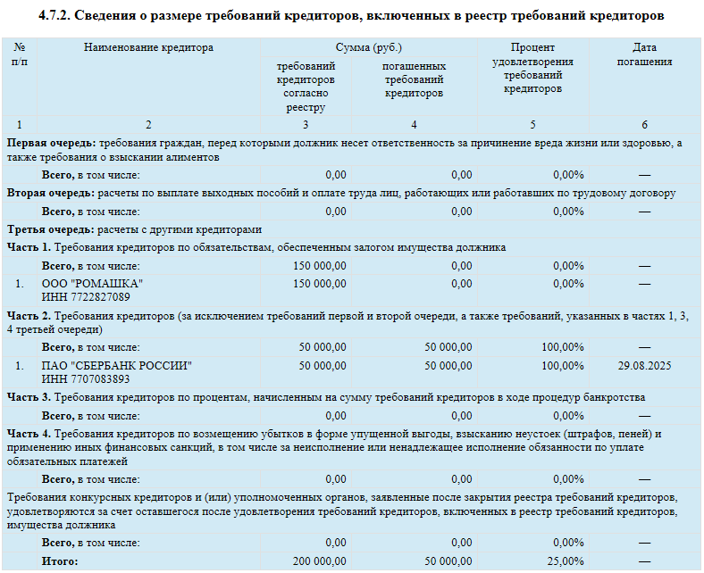

Сведения о размере требований кредиторов, включенных в реестр требований кредиторов
В таблицу не попадут требования, дата включения которых позже выбранной даты отчета.
Размер удовлетворенных требований (сумма и процент) будут пересчитаны с учетом дат погашения. В строке Всего тоже будет перерасчет.

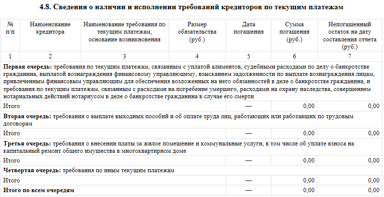

Сведения о наличии и исполнении требований кредиторов по текущим платежам
В таблицу не попадут требования, дата возникновения которых позже выбранной даты отчета. В оставшихся требованиях учитывается дата погашения и сумма погашения. В таблице Сумма погашения и Непогашенный остаток будут пересчитаны на нужную дату отчета, в Итого тоже будет пересчет.

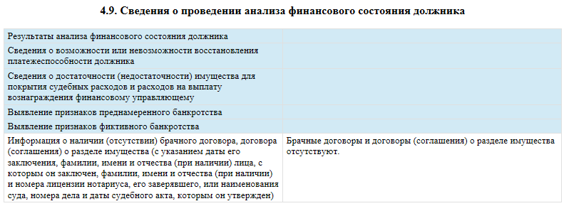

Сведения о проведении анализа финансового состояния должника
При изменении даты отчета будет подсвечена вся таблица кроме строки про брачный договор.

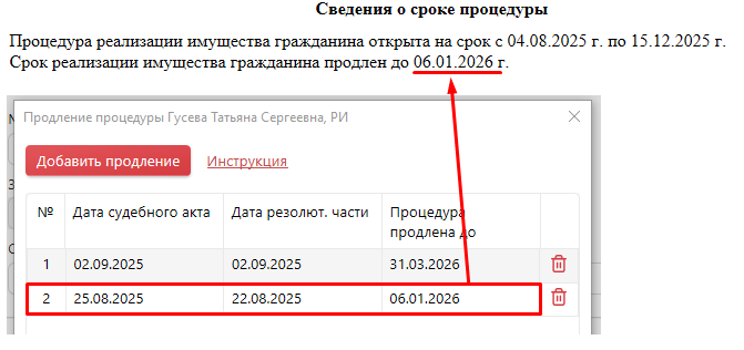

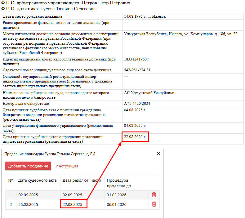

Срок процедуры
Правила отображения даты продления процедуры в отчете:
Дата отобразится, если указана дата резолютивной части, и она не позднее даты отчета.
Если дата резолютивной части не указана, то используется дата судебного акта (при условии, что она не позднее даты отчета).
Если отсутствуют обе даты, запись о продлении будет подсвечена для привлечения внимания.

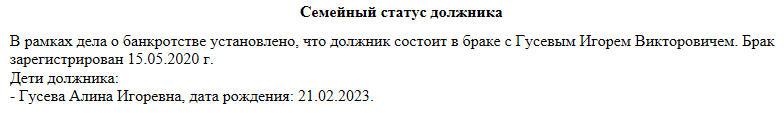

Семейный статус должника
- Если дата заключения брака и дата рождения детей позже даты формирования отчета, то данные о супруге и детях должника не попадут в отчет.
- Если брак расторгнут позже даты отчета, то информация о расторжение брака также не попадет в отчет.

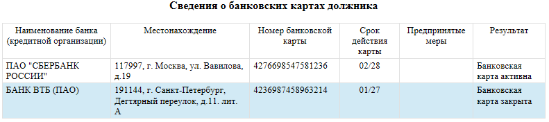

Сведения о банковских картах должника
- Если дата закрытия или блокировки карты позже нужной даты отчета, то в таблице такая карта отобразится как активная.
- Если дата закрытия или блокировки карты не заполнена, то строка с данной картой подсветится и в колонке «Результат» отобразится текст «Банковская карта закрыта» или «Банковская карта заблокирована» в зависимости от состояния карты.

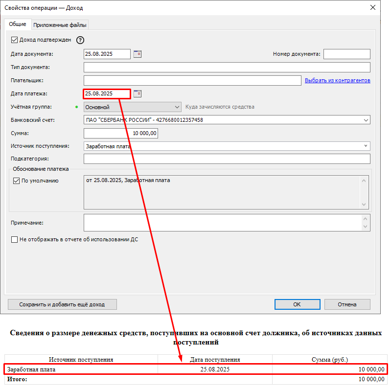

Поступления на основной счет
Если дата платежа дохода позднее даты формирования отчета, то такой доход не отобразится в таблице отчета.

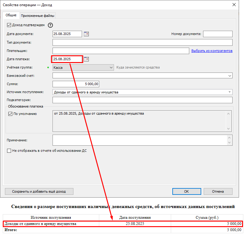

Поступления наличных средств

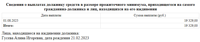

Сведения о выплатах прожиточного минимума
В таблицу не попадут выплаты, дата выплаты которых позже нужной даты отчета.
В строке «Лица, находящиеся на иждивении должника» не будут указаны иждивенцы, дата рождения которых позже нужной даты отчета.

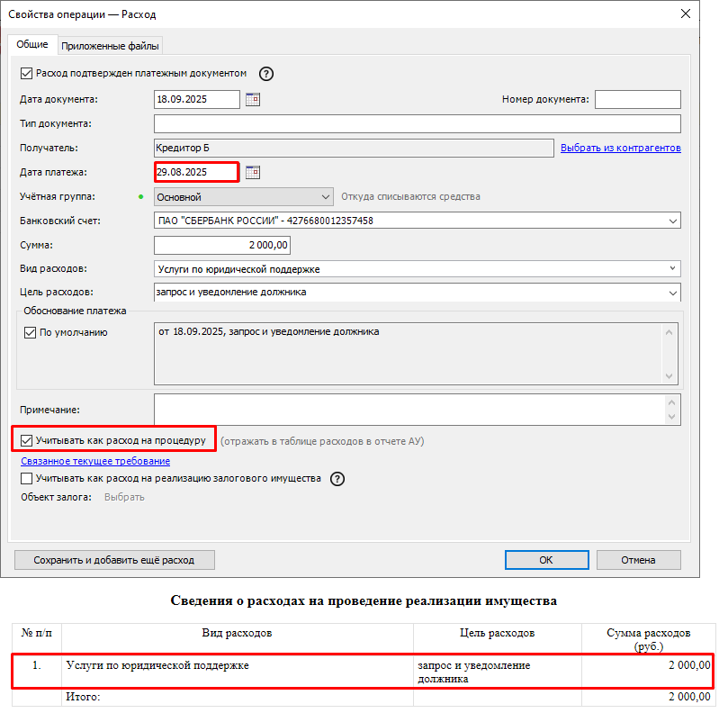

Расходы на процедуру
В таблицу не попадут расходы, дата платежа которых позже нужной даты отчета. В строке «Итого» будет сделан перерасчет с учетом изменений.
Окончанием периода будет выбранная дата отчета.

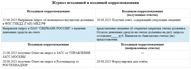

Журнал исходящей и входящей корреспонденции
Входящие будут отражаться в таблице в зависимости от даты получения, исходящие в зависимости от даты отправки.
В отчет не попадут:
- входящие с датой получения после выбранной даты отчета;
- исходящие с датой отправки после выбранной даты отчета.
Если даты получения или отправки нет, то строки с этой корреспонденцией будут выделены цветом.
