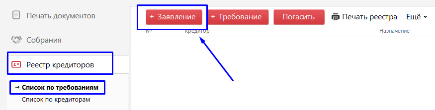

Создание заявления
После того, как вы получили заявление о включении в реестр требований кредиторов, вы можете внести информацию о нем в ПАУ. Для этого необходимо зайти в раздел «Реестр кредиторов» -> «Список по требованиям» и нажать кнопку «+ Заявление».

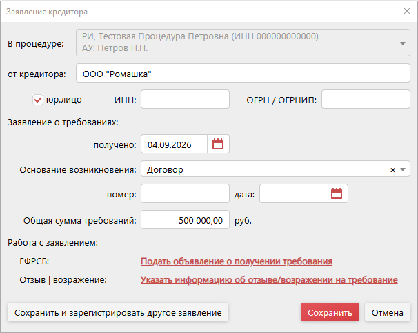

Откроется форма «Заявление кредитора». Заполните обязательные поля с наименованием кредитора и общей суммой требований. Остальные поля не обязательны к заполнению, однако рекомендуется заполнить их для корректного формирования текста сообщения на ЕФРСБ.

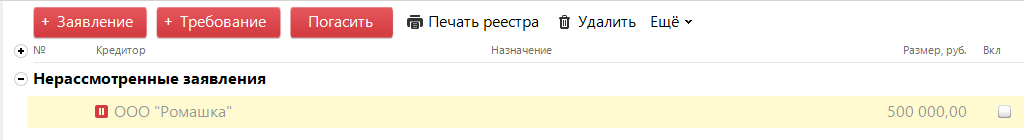

При нажатии кнопки «Сохранить» либо кнопки «Сохранить и зарегистрировать другое заявление» заявление будет сохранено в виртуальной очереди «Нерассмотренные заявления». В любой момент вы можете заново открыть созданное заявление для дальнейшей работы.

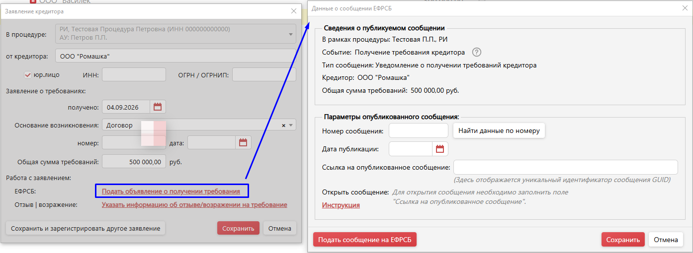

Подача сообщения на ЕФРСБ
При регистрации заявления вы сразу же можете подать на ЕФРСБ сообщение о получении требований кредитора с помощью ссылки «Подать объявление о получении требования».

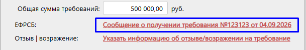

После завершения обмена данными с ЕФРСБ информация о поданном сообщении подтянется на форму заявления.

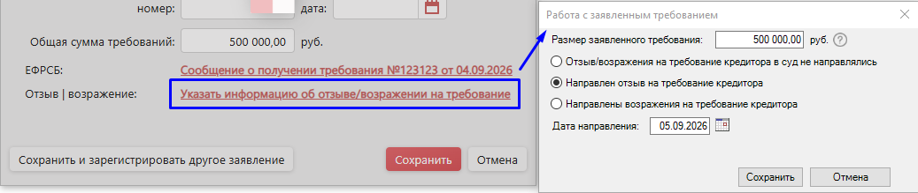

Отметка об отзыве / возражении
Также через форму заявления вы можете добавить отметку об отзыве или возражении на заявленное требование кредитора с помощью ссылки «Указать информацию об отзыве/возражении на требование».
После добавления отметки текст ссылки меняется, теперь он отражает информацию об отзыве либо возражении на требование.
