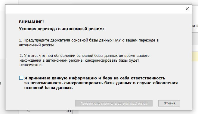

Для того, чтобы перейти к автономному режиму работы, необходимо зайти в основное меню и выбрать Переход в автономный режим…
Откроется окно перехода в режим автономной работы. Выберите процедуры, по которым вы планируете работать в автономном режиме, по выбранным процедурам будут скопированы все документы. Нажмите Далее.
