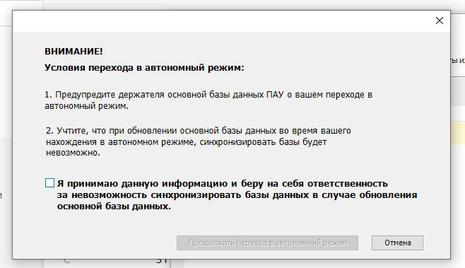

Как перейти к автономному режиму работы
Для того, чтобы перейти к автономному режиму работы, необходимо зайти в основное меню и выбрать Переход в автономный режим…
Откроется окно перехода в режим автономной работы. Выберите процедуры, по которым вы планируете работать в автономном режиме, по выбранным процедурам будут скопированы все документы. Нажмите Далее
Начнется переход в режим автономной работы, дождитесь окончания процесса. Появится окно с сообщением  Вы успешно перешли в автономный режим.... Нажмите ОК и Закрыть.
