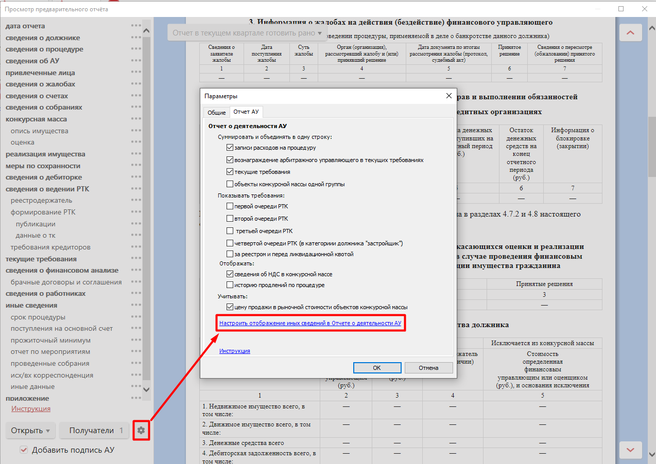

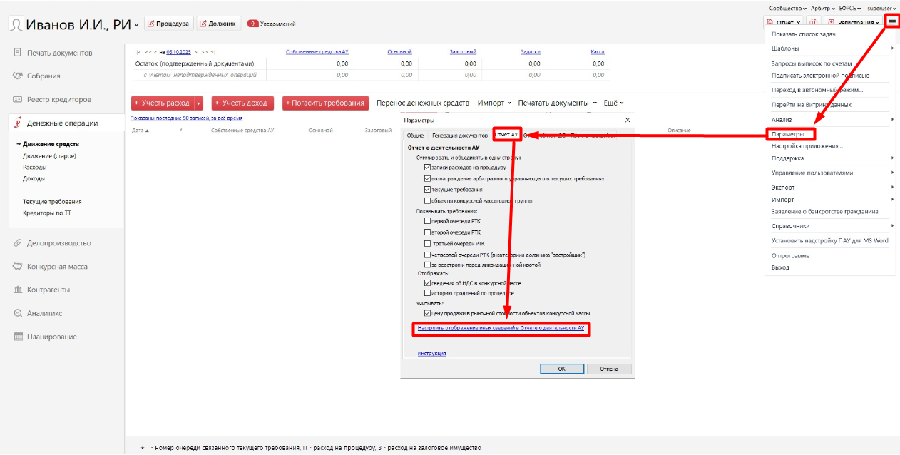

  1. В главном меню программы нажмите на пункт «Параметры»
  2. В окне «Параметры» перейдите во вкладку «Отчет АУ» и нажмите ссылку «Настроить отображение иных сведений в Отчете о деятельности АУ».
    С версии 4.4 перейти к настройке Параметров отчета также можно, нажав на шестеренку в окне Просмотра предварительного отчёта:

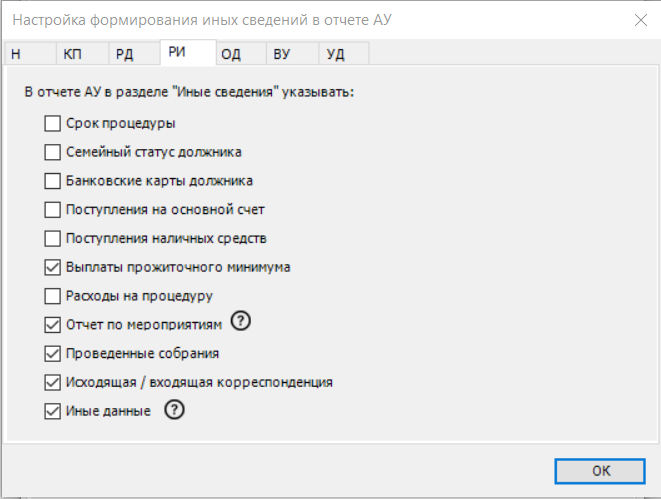

    После нажатия на ссылку открывается окно Настройка формирования иных сведений в отчете АУ, в котором содержатся вкладки с сокращенными наименованиями типов процедур. На каждой вкладке представлен свой список чек-боксов для настройки данных, которые будут показаны в превью отчета АУ в разделе Иные сведения.
    Настройка расширенных сведений в процедуре ВУ не реализована.
    По умолчанию всё чек-боксы активированы и доступны для переключения.
    Расходы на процедуру - при установленном чек-боксе в отчет АУ подтянутся сведения из раздела Денежные операции
    Субсидиарка - при установленном чек-боксе в отчет АУ подтянутся сведения о лицах, привлеченных к субсидиарной ответственности
    Текущие требования - при установленном чек-боксе в отчет АУ подтянутся сведения из раздела Текущие требования
    Отчет по мероприятиям - при установленном чек-боксе в отчет АУ подтянутся сведения из вкладки "Отчет мероприятия", расположенной в свойствах мероприятия раздела "Печать документов"
    Проведенные собрания - при установленном чек-боксе в отчет АУ подтянутся сведения из раздела Собрания
    Иные данные - при установленном чек-боксе в отчет АУ подтянутся сведения из вкладки "Иные данные" в свойствах процедуры.
    С версии 5.3. расширен список чекбоксов для настройки данных, которые будут попадать в отчет финансового управляющего в раздел Иные сведения.
    Список чекбоксов в процедуре РИ и УД с версии 5.3 следующий:
    Срок процедуры – при установленном чекбоксе в Отчет АУ подтянутся сведения о сроке процедуры, указанные в «Свойствах процедуры», на вкладке «Общая информация».
    Семейный статус должника - при установленном чекбоксе в Отчет АУ подтянется информация о том состоит ли должник в зарегистрированном браке, а также информация о бывших супругах должника и о наличии у должника детей.
    Банковские карты должника - при установленном чекбоксе в Отчет АУ подтянутся сведения о банковских картах должника, указанных в «Свойствах гражданина», на вкладке «Счета», в кнопке «Банковские карты».
    Поступления на основной счет - при установленном чекбоксе в Отчет АУ подтянутся сведения о доходах в учетной группе «Основной счет», зарегистрированных в разделе Денежные операции.
    Поступления наличных средств - при установленном чекбоксе в Отчет АУ подтянутся сведения о доходах в учетной группе «Касса», зарегистрированных в разделе Денежные операции.
    Выплаты прожиточного минимума - при установленном чекбоксе в Отчет АУ подтянутся сведения из раздела Денежные операции, а именно сведения о расходах, у которых в поле «Вид расходов» указан вариант «выплата прожиточного минимума».
    Исходящая/входящая корреспонденция - при установленном чекбоксе в Отчет АУ подтянутся сведения из раздела Делопроизводство, а именно сведения об исходящих и входящих письмах, у которых установлен чекбокс Отображать в отчете АУ в разделе Иные сведения.
    В случае, если в процедурах КП, ОД, РД, РИ, УД в настройках расширенных сведений не выбран ни один чек-бокс, то в отчете АУ под заголовком Иные сведения о ходе процедуры отобразится текст:
    В процедурах КП, ОД: Иных сведений о ходе конкурсного производства не имеется
    В процедуре РИ, УД: Иных сведений о ходе проведения процедуры реализации имущества должника не имеется.
    В процедуре РД: Иных сведений о ходе проведения процедуры реструктуризации долгов должника, подлежащих включению в отчет, не имеется.
