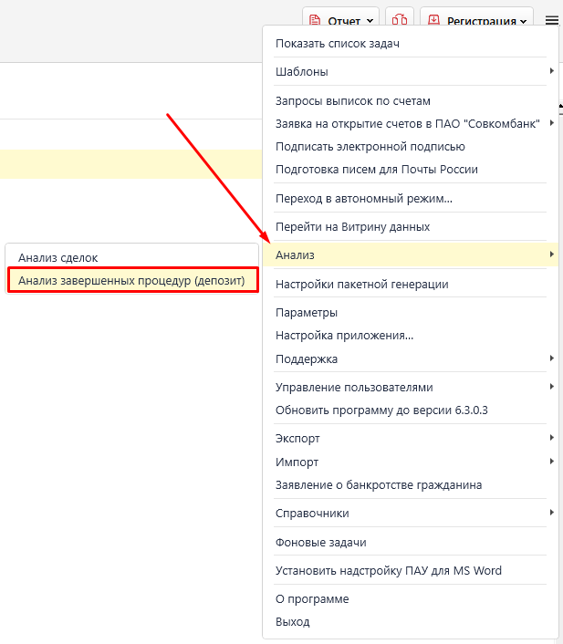

В главном меню программы переходим в раздел «Анализ» → «Анализ завершенных процедур (депозит)».

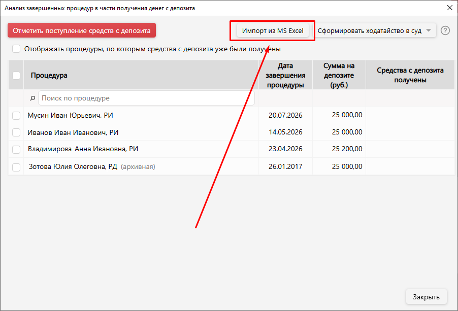

На открывшейся форме нажимаем кнопку «Импорт из MS Excel».

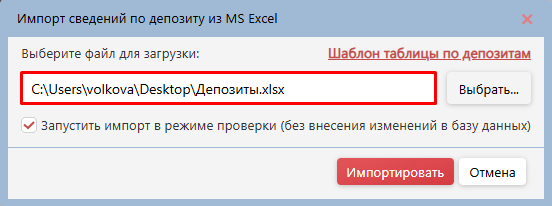

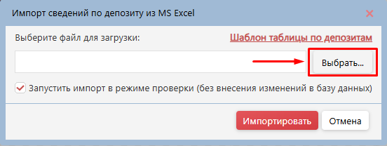

В окне «Импорт сведений по депозиту из MS Excel»  нажимаем «Выбрать...» и выбираем Excel-файл (формат .xlsx).
Имя выбранного файла отобразится в поле «Выберите файл для загрузки»

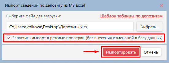

Убеждаемся, что установлена галочка «Запустить импорт в режиме проверки (без внесения изменений в базу данных)». Нажимаем кнопку «Импортировать».

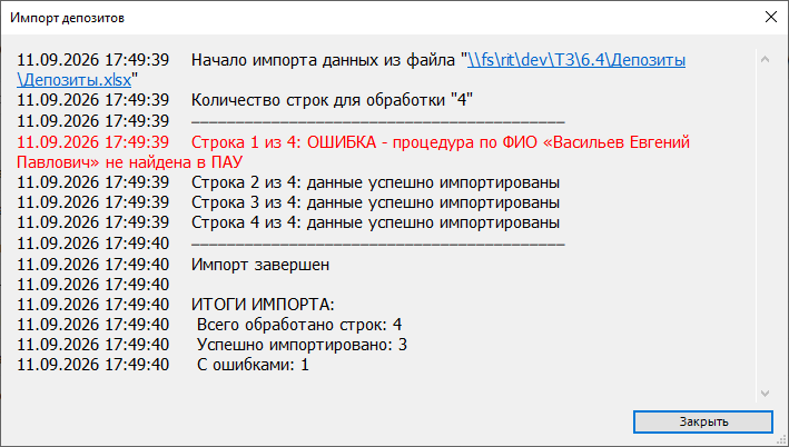

Программа проверит файл и отобразит все возможные ошибки (неверный формат даты, отсутствие обязательных данных и т. д.), не изменяя информацию в базе.

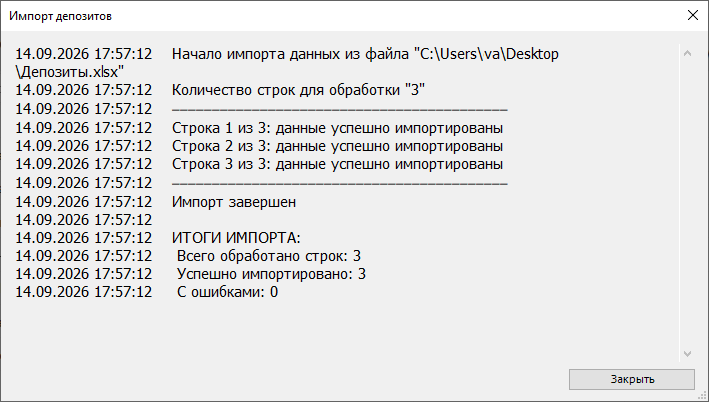

После завершения импорта открывается окно с логом. В нём указано, сколько строк успешно загружено, а сколько — с ошибками.  При наличии ошибок исправьте их в Excel-файле и повторите импорт.

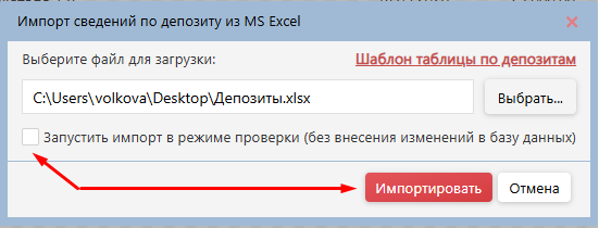

Когда Excel таблица будет полностью готова к импорту, снимаем галочку «Запустить импорт в режиме проверки».
Снова нажимаем кнопку «Импортировать».  Теперь программа перенесёт данные непосредственно в базу.
При успешном импорте в окне лога отобразится соответствующая информация.

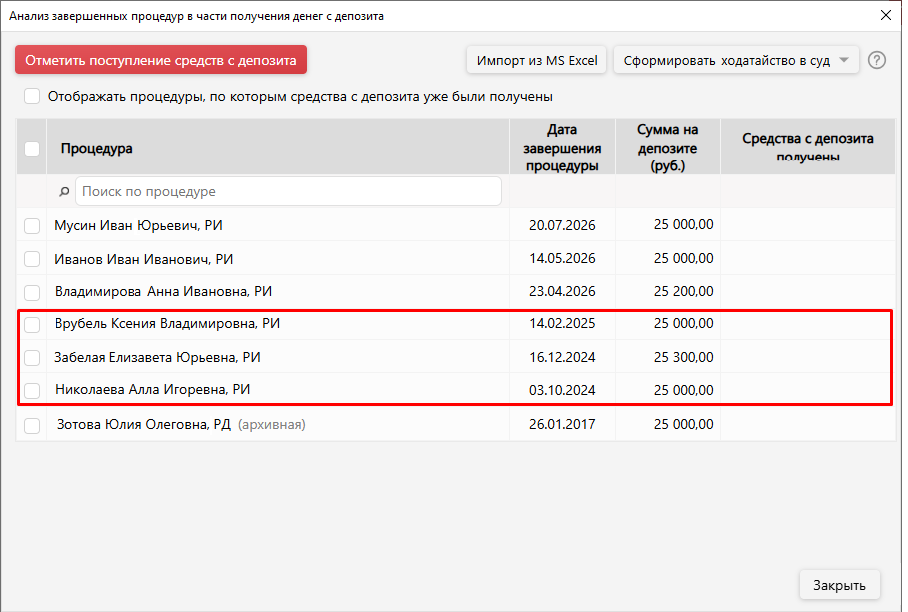

В списке процедур отобразятся процедуры, по которым информация о депозитах была импортирована из Excel. Процедуры, уже содержавшие сведения о депозитах, будут обновлены данными из импортируемой таблицы.

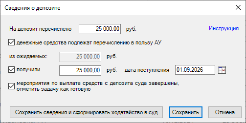

При импорте данных из Excel программа может автоматически проставлять галочку «Мероприятия по выплате средств с депозита суда завершены», если:
  • Сумма в колонке «Оплата в суд» совпадает с суммой в колонке «Сумма депозита».
  • Сумма в колонке «Сумма депозита» больше суммы в колонке «Оплата в суд».
Важно: если значение в колонке «Оплата в суд» меньше значения в колонке «Сумма депозита», галочка «получили» не устанавливается.
Важно: Если в процедуре уже стоит галочка «Мероприятия по выплате средств с депозита суда завершены», то при импорте данная процедура пропускается (данные не обновляются).

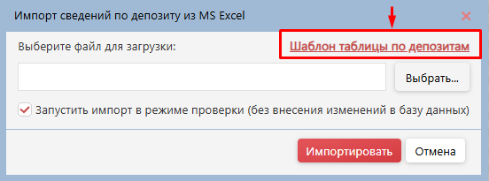

Шаблон для файла. Если необходим пример импортируемой таблицы, на форме импорта доступна ссылка «Шаблон таблицы по депозитам». Скачайте его и заполните своими данными, чтобы избежать ошибок.
