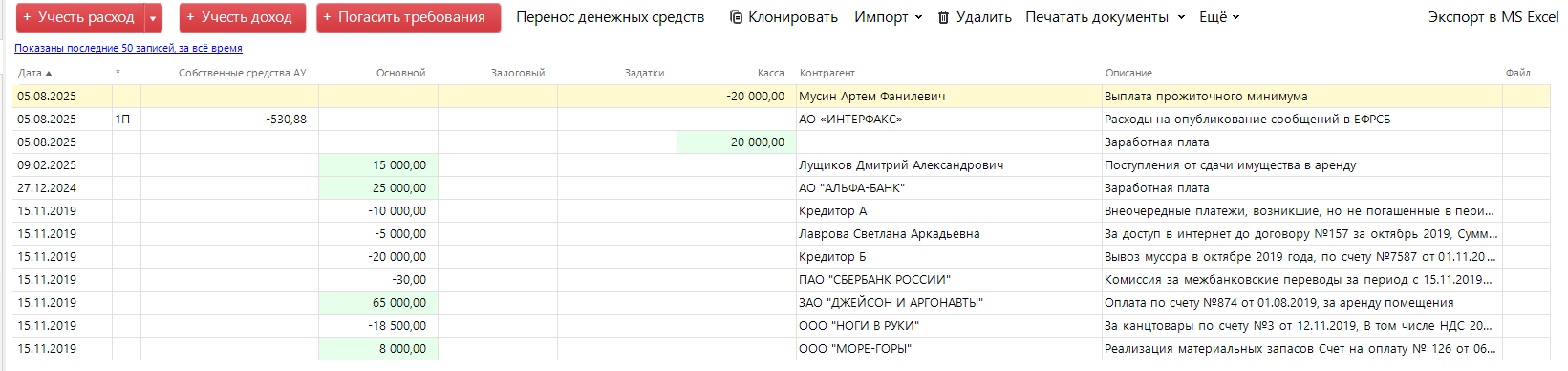

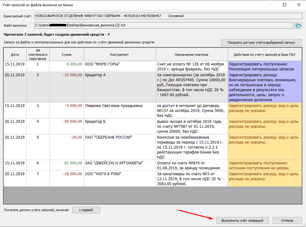

Частичное подтверждение расхода с помощью импорта банковской выписки
Данная функция ПАУ доступна для редакций Профессионал и Управляющая компания с версии 4.1
При импорте выписки, в записях, в которых совпадает контрагент, но сумма меньше, чем сумма расхода, в колонке «Сумма» будет отражаться сумма из банковской выписки, а в колонке «Действия по учету записей в базе ПАУ» будет текст: «Подтвердить расход с суммой *фактическая сумма расхода* руб. на сумму *сумма расхода из выписки* руб.».
В данном примере, расход Кредитора Б составляет 20 000 руб, но в банковской выписке была найдена только запись о расходе Кредитора Б равная 5 000 руб. Соответственно, в колонке «Сумма» - 5 000,00, в колонке «Действия по учету записей в базе ПАУ» запись: Подтвердить расход с суммой 20 000,00 руб. на сумму 5 000,00 руб.

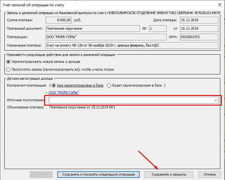

При нажатии на данную запись, открывается окно «Учет записей об операции по счету». В разделе «Произвести следующие действия для записи о денежной операции» отмечена радиокнопка «Связать запись с неподтвержденным расходом (и подтвердить его)». Ниже, в выпадающем списке появятся все записи о расходах данного контрагента. По умолчанию выбрана запись с самым ранним по дате расходом.
Рядом с радиокнопкой, появляется красная запись, которая указывает какая часть расхода будет подтверждена (равна сумме в поле «Сумма платежа») из общей суммы расхода.
В данном примере: «Будет подтверждено 5 000,00 руб. из 20 000,00 руб.»
Нажимаем «Сохранить и закрыть», в окне «Учет записей об операции по счету» нажимаем кнопку «Выполнить действия по учету записей об операциях».
В Денежных операциях создается новая подтвержденная запись о расходе Кредитору Б на 5 000 руб.
При этом, предыдущий неподтвержденный расход, по которому выбрали подтвердить часть расхода, должен соответственно уменьшиться на 5 000 руб, но остаться не подтвержденным.

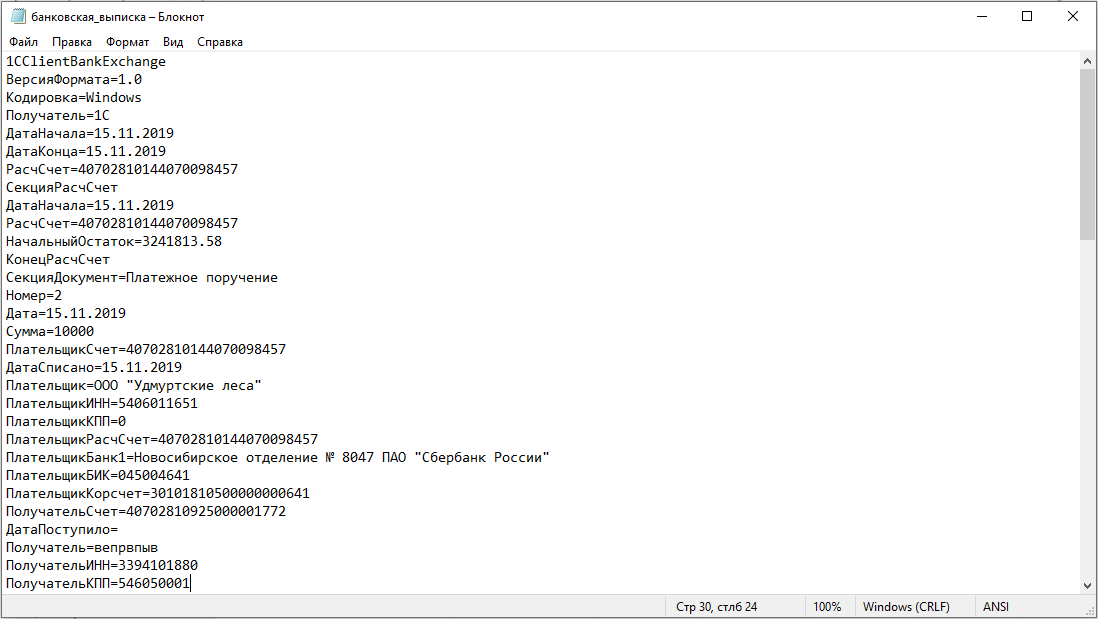

Для импорта необходимо использовать файл в формате .txt, который предоставляет банк (пример файла ниже)

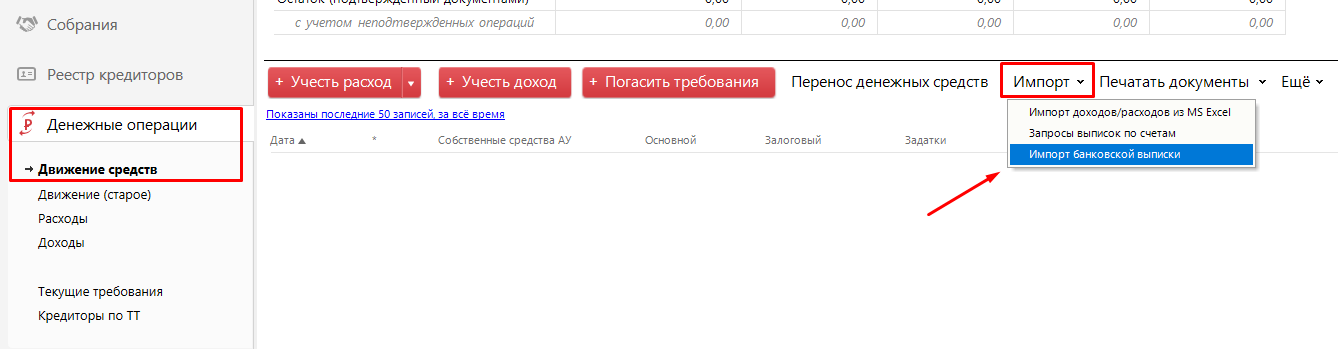

1. Зайдите в раздел Денежные операции - Нажмите кнопку "Импорт" - выберите пункт "Импорт банковской выписки".

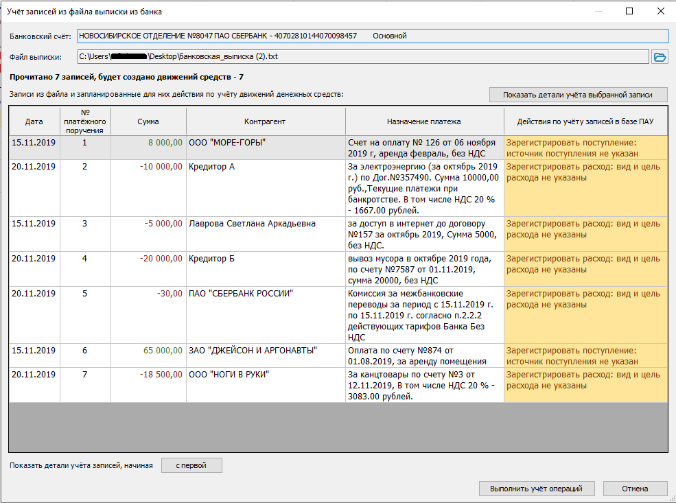

2. Загрузите файл. Все сведения из этого файла ПАУ сформирует в таблицу. В колонке "Действия по учету записей в базе ПАУ" отображается статус записи на момент загрузки в программу.
3. Нажмите двойным кликом на запись. В открытом окне ПАУ покажет доступные для платежа действия. Например, зарегистрировать новую запись о доходе. Выбираем источник поступления - Сохранить и закрыть.
4. Когда вся необходимая информация по операциям будет указана, нажмите кнопку "Выполнить учёт операций".

Операции
Фильтры
Группировки
Бюджет
Печать описи

С версии 4.3 появилась возможность с помощью импорта банковской выписки погашать текущие требования, в том числе частично.
Если при импорте выписки, программой не были найдены подходящие записи о расходах, то будет происходить поиск по подходящим текущим требованиям.
На форме «Учет записей из файла выписки из банка» под полем «Файл выписки», будет написано общее количество записей и отдельно количество расходов и текущих требований.
В колонке «Действия по учету записей в базе ПАУ» у распознанных текущих требований будет надпись «Погасить текущее требование»
На форме «Учет записей об операции по счету» появился четвертый радиобаттон «Связать запись с текущим требованием (и погасить его)». Он будет по умолчанию отмечен у записей, которые распознаны как текущие требования. В выпадающем списке появятся все записи о текущих требованиях данного контрагента. По умолчанию выбрана запись с подходящим по сумме требованием. Если требований с такой суммой несколько, то по умолчанию будет выбрана запись с самым ранним по дате требованием с такой суммой.
После нажатия кнопки «Выполнить действия по учету записей об операциях» на форме «Учет записей из файла выписки из банка», в разделе «Текущие требования» отобразиться погашение данного требования
Так же текущие требования можно погасить частично, аналогично частичному подтверждению расходов.
В этом случае, при импорте выписки, на форме «Учет записей из файла выписки из банка», у записи с текущим требованием в столбце суммы отобразиться фактическая сумма из выписки, а в столбце «Действия по учету записей в базе ПАУ» будет текст: «Погасить текущее требование с суммой *фактическая сумма текущего требования* руб. на сумму *сумма из выписки* руб.».
При открытии записи, на форме «Учет записей об операции по счету», напротив радиобаттона «Связать запись с текущим требованием (и погасить его)» появится красный текст о том, на какую сумму будет погашено требование.
На форме требования будет указано на какую сумму было погашено требование:
